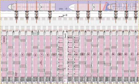

图1      大型集装箱港口实拍

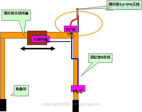

图2      集装箱码头RCMS系统图
        根据西门子W746-1Pro 无线产品的特点,将模块连接到一个5 口交换机上,为将来用户数增多时,可以平滑的升级,解决用户增多的问题。每台W746-1Pro 提供一个无线模块,每台W746-1Pro 的IP 地址保持在一个网段;为实现装卸桥在整个网络中无缝漫游,需将网络名称(SSID)设置为相同;考虑集装箱堆场内多个基站的同频干扰,每个基站射频模块采用了MTI 高性能定向天线,保证每个方向使用的频点不相重叠。
       本系统充分考虑到无线AP 信号覆盖冗余设计,保证无论任何单个AP 出现故障时,集装箱码头RCMS 系统的无线网络没有单点故障,从而不会影响PLC 控制信号、上行和下行视频信号的显示。利用Siemens SIMATIC SCALANCE W788 系列AP 独特的“IP Alive”功能,当W788 系列AP 与其连接的交换机之间通信链路一旦中断,W788 系列AP 就会“Down” 掉自己的Radio,避免出现无线客户端与AP 建立连接却无法与后端服务器通讯的“孤岛”现象。

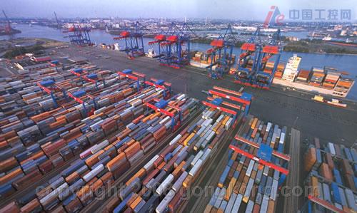

图3      轮胎吊实际配置图
