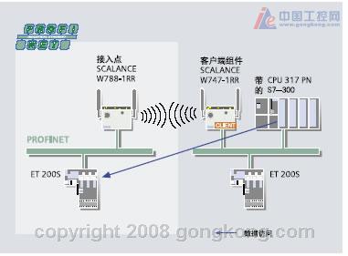

液体旋转灌装机,将液体灌装成瓶装成品,灌装机由输瓶链道、液缸、灌装阀体、进出瓶机构、旋转机构等装置组成;旋转部分有温度检测、液位检测、灌装阀体控制,固定部分有主传动、灌装阀定位检测、玻瓶定位检测、压力检测、故障检测及主进液控制等,固定部分ET200M将信号数据通过PROEINET传输到移动部分PLC主控站,系统根据要求发出控制信号控制各灌装阀的开启和关闭。

SIMATIC ET 200S作为一个处理器,安装在灌装机的移动部分,同时接入点SCALANCE W788-1RR和SCALANCE W747-1RR作为客户端组件,控制阀门的快速打开和关闭。
无线PROFINET通讯实现了一条线路上的实时的和基于TCP/IP的通讯,并且控制器、分布式I/O系统和其它基于以太网的设备都能够集成到一个公用的通讯架构中。I/O数据和对应控制器的过程图像的循环传送确保了阀门能够实时快速地打开和关闭。
无线接入灌装机的移动部分可以防止损耗,而这种损耗通常会导致延期故障和高成本。在将来,这个接口也可用于服务,旨在提供更为方便的无线编程。
图1      罐装车间系统图
