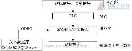

本系统共分为建立现场生产数据采集、组建实时数据库和编辑客户端数据浏览画面三个部分。现场生产数据采集就是在现场生产线上加硬件PLC设备,从贴标签和吹瓶信号传感器中把电压信号引入到PLC中,然后利用PLC的高速计数器进行计数,然后利用PLC的以太网接口传给实时数据库服务器,从而获取流水线的实时生产数据。实时数据库检测、存储、统计、分发的数据点即可以由数据库组态工具组建也可以通过数据表在线组建。同时实时数据库服务器还能从ERP系统中把管理信息采出来并和生产数据同步发布到管理网上,在客户端通过WINDOWS IE浏览器可以实现对生产数据的动态浏览。系统网络图和数据流图如下所示:
系统网络图
数据流向框图⒊ 数据采集接口的建立
为了充分利用现有的软、硬件资源,使设计方案具有可行性和良好性能价格比,我们对与本项目相关车间生产线的控制系统及数据服务接口情况进行初步调研,各生产线情况是:贴标签生产线由于采用整套的控制系统,和生产厂家进行联系后得知这种控制系统在出厂时没有预留通讯接口。我们不能从生产线控制器中把贴标签和吹瓶信号采集出来。我们只能从控制系统中把相关的数字输出信号引出到PLC或计数器模块上进行计数,但他们之间需加上固态继电器进行隔离,这样做是为了使新加的硬件系统不影响原来的控制系统。PLC或计数器模块得到计数值后会通过以太网转换模块把相关数据传给管理网的服务器上,这样就完成了信号的初步采集。如下图所示
信号采集流程图
