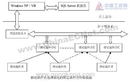

图1 射频识别系统构成原理与信息传递示意图 RFID的分类 按照工作频率的不同,RFID系统可分为低频、中频和高频系统。低频系统一般工作在100KHz-500KHz;中频系统工作在10MHz-15MHz左右,主要适用于识别距离短,成本低的应用中;高频系统可达850MH-950MHz及2.4GHz-6GHz的微波段,适用于识别距离长,读写数据速率高的场合。 RFID的特点及在本设计中的应用 RFID系统最大的特点就是非接触识别,因此可以同时识别多个电子标签及高速运动的标签。它以无线方式通信,无需外露电触点,电子标签的芯片按不同的应用要求封装,可以抵抗恶劣环境。 本设计采用广播发射式射频识别系统,井下所有监控点使用的RFID均采用有源工作方式。井下监控点分为两种形式:固定监控点和移动监控点。根据RFID的工作原理,固定监控点上的RFID相当于只收不发的读写器,移动监控点上的RFID相当于电子标签。 设计中使用的射频芯片为Chipcom公司的CC1000,具有单片RF收发的特点。 收发分开设计的CC1000具有抗干扰能力强、通信速率高、体积小巧、功耗低、性能稳定、性能价格比高等优点。考虑到成本等方面的问题,设计时RFID采用的工作频率为433MHz,经过试验测试,证明在传输距离及数据可靠性等方面,可以达到本系统的功能要求。 系统功能设计 实时监测有害气体的浓度数据 将气体传感器采集的数据(一般为有害气体,如甲烷)进行A/D转换后,保存在微控制器MCU中,数据经过井下网络传输,最终传送至监管中心PC的操作平台。计算机将气体浓度数据存入数据库,并进一步判断是否处于安全范围内,若超过规定阈值则自动报警。 井下人员及重要设备查询及考勤功能 系统将RFID接收到的信息定时传送至远端监管中心PC中,可实时检测井下人员及重要设备的分布情况。通过操作平台软件可以查询各个RFID所在具体位置并根据需要迅速进行人员及设备的调配。同时,利用保存在PC机中的数据也可实现工作人员的考勤功能。 安全保障功能 丢失报警:当工作人员工作超过规定时间,或者超过规定位置,自动报警并在操作平台上提供相关人员名单。 救护搜寻:对矿难现场被困人员进行搜寻和定位,可以便于开展救护工作。 信息联网功能 作为整个煤矿的信息网的一部分,可以提供功能完善的数据库,随时调用该煤矿在一段时间内的气体环境数据以及相关人员和设备的统计数据,以利于科学研究和对人员设备等进行管理。 系统组成与结构 整个系统由两个部分组成:井上部分和井下部分,如图2。
图2 整个智能监控系统结构图 井下部分 井下部分是整个系统的核心,分为两个部分:移动监控点和固定监控点。移动监控点包括工作人员和重要设备上的RFID,可以进行实时定位。固定监控点包括传感器、A/D转换器,微控制器和RFID模块,完成对有害气体的实时监测和采集信息的传输,并对人员和设备提供实时位置检测。井下部分的固定监测点采用有线通信方式,利用串行USART接口进行连接,采用RS-232串行数据接口标准。

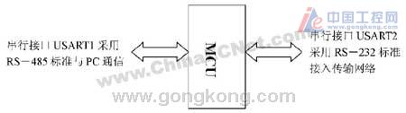

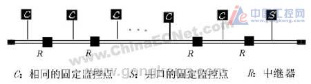

图3 井下固定监控点总线型网络结构图 井下固定监控点之间采用总线型网络连接,网络结构如图3。这种拓扑网络结构比较简单成本也较低,网络各节点连接使用USART接口。整个井下部分与井上部采用RS-485串行数据接口标准进行通信。固定监控点S放置于井口,主要负责井下监控点与井上监管中心的信息交换,因此不需要RFID模块和A/D转换器,结构如图4。

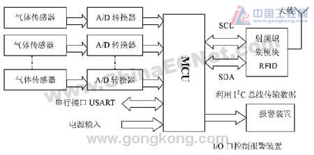

图4 井下固定监控点S结构图 井下固定监控点C结构如图5所示,传感器采集的各类气体(主要为有害气体,也可以包括空气湿度,根据不同煤矿环境选用不同气体传感器)的数据经过A/D转换后进入MCU,RFID模块与MCU使用I2C总线进行通信,MCU保存这两个部分的数据,同时向固定监控点S不断发送输送请求,得到S允许后通过USART接口将数据送入传输网络中。MCU的数据存储区定时自动刷新。当有害气体浓度超过安全阈值时,井上工作平台及井下固定监控点同时报警。

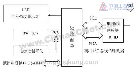

图5 井下固定监控点C结构图 井下移动监控点与固定监控点之间是无线传输。无论是移动还是固定,每个射频模块都有自己特殊的编号,与其他模块均不相同。在与固定监控点上的射频模块进行通信时,实际上传输的就是这个特殊的编号,监控中心的软件平台已经将固定监控点的位置信息进行了登记和存储。当上传的信息包含有与他们进行无线通信的移动监控点的编号信息时,就表明佩带和安装该移动监控点的人员及设备很接近该固定监控点,从而判断出移动RFID模块的位置,这些位置信息均由系统存入数据库。 移动监控点结构如图6,射频识别模块的特殊编号预存储于微控制器中,通过I2C总线传输至RFID中,并不断向外发送这个特殊的编号。采用总线传输和预留串行接口主要是为了以后便于扩充系统功能。LED可以显示工作地点射频信号的强度,另外,移动监控点还配有电源控制开关,下井打开开关,上井给电池充电,便于使用。
图6 井下移动监控点结构图 井上部分 井上部分主要是软件操作平台,按照功能划分为2个子系统:实时监控子系统和信息管理子系统。 实时监控子系统是整个智能化监控系统的基础,监管中心的PC通过RS 485接口标准与井下第一固定监控点S进行数据传输。其功能主要为:完成监控点的信息采集、实时处理和存储。从井下上传的信息不但包括各类有害气体的浓度数据,还包括井下工作人员和设备的位置信息,这些庞大的数据量经过压缩后都被保存在数据库中,是信息联网的基础。 管理子系统的主要功能是对移动监控点信息的录入、修改、查询和统计。 开发平台为:Windows XP Visual Basic 6.0 企业版。 << p="">
