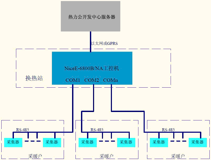

二、NiceE-6800B应用方案简介:
       该方案是通过对各采暖户的使用情况进行计量、分析,实现供暖分配、计费,进而实现节能管理。系统示意图如下:
    在采暖户里,针对原来应用中的热量表存在的累计误差大、需要年检认证等缺点,自行设计并OEM生产了位于采暖户的专用采集器(非计量设备),配合工控机内的专用算法进行计算、分摊,对原来采用的热量表方式进行了优化。采集器通过RS-485总线与NiceE-6800B工控机的串行口相连。
