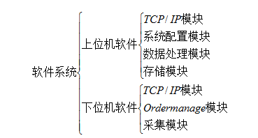

本系统分为上位机软件与下位机软件,上位机软件又分为TCP/IP模块,系统配置模块,数据处理模块以及存储模块;下位机软件分为TCP/IP模块,Order manage模块以及数据采集模块。软件结构图如图2-3所示。
图2-3 软件结构图
- 下位机软件:能够进行2路转速信号以及4路振动信号的测试,三个模块功能如下。
- TCP\IP模块:负责与上位机通讯,接收并处理上位机的命令、将运行状态或采集来的数据发送给上位机。
- Order manage模块:负责接收TCP\IP线程接收的命令,向TCP线程返回状态信息,并驱动采集模块采集数据。
- 采集模块:配置采集参数,采集数据并向order manage模块返回采集数据。
- 上位机软件
- TCP/IP模块:负责与下位机进行通信,向下位机发送命令并接受下位机返回来的状态以及采集数据。
- 系统配置模块:负责采集通道选择,通道逻辑名称的命名,波形颜色的设置,标定系数以及通道阈值的设定。
- 数据处理模块:该模块是整个软件的核心部分,将采集到的数据进行实时在线分析以及离线分析。
- 存储模块:负责对离线分析数据进行存储。操作者根据波形的情况进行有选择的存储,只有当存储按钮被按下时才开始保存数据,当按钮恢复时系统不存储。

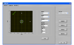

轴心轨迹分析:轴心轨迹是旋转机械的一个非常重要的状态特征参量,形象直观地反应了转子的实际运动状况,包含了丰富的旋转机械故障信息。本系统通过采集的两路垂直于轴心的振动信号以及转子的方向计算轴心轨迹,轴心轨迹界面如图2-6所示。
图2-6 轴心轨迹分析界面
