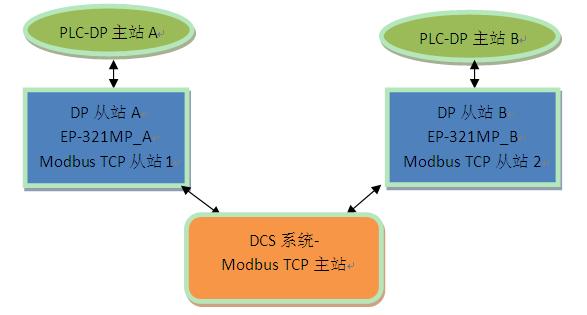

1. 系统架构:
本案例中,现场的两台S7-300 PLC作PROFIBUS DP的主站,DCS系统作为Modbus TCP主站,因此需要两台EP-321MP来完成通讯连接。网关在该系统中作PROFIBUS DP侧的从站和Modbus TCP侧的从站。其结构如下图:
图1 系统结构图

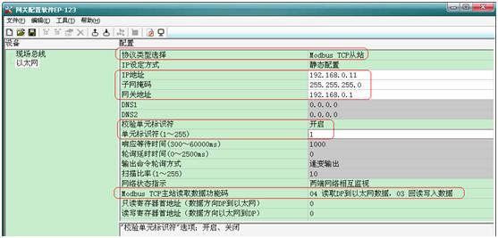

2. EP-321MP的配置:
使用配置软件EP-123,将配置软件安装好以后,打开桌面上的快捷方式,选择EP-321MP,点击OK:
图2 选择设备

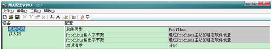

图3 现场总线的配置
图4 EP-321MP_A 的以太网配置

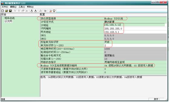

图5 EP-321MP_B 的以太网配置
对于网关EP-321MP的以太网配置强调以下几点:
1) "协议类型选择":要选为"Modbus TCP从站",它的含义是说网关作Modbus TCP端的从站。
2) "IP地址":网关作为Modbus TCP从站的IP地址是多少;"网关地":一般最后一位默认为1即可;但是IP地址和网关地址的网段必须一致。
3) "校验单元标识符":可以选择"开启"或"关闭"。默认为"关闭",此时网关默认为Modbus TCP 1号从站;当选择"开启"时,可以设置网关作为Modbus TCP的几号从站。比如本例中有两台网关在同一个TCP网络作从站,所以要选择"开启",并设置为不同的从站号。
4) "Modbus TCP主站读取数据功能码":网关EP-321MP作为Modbus TCP从站,它只允许Modbus TCP主站使用03或04号功能码来读取数据。这里可以选择是使用03还是04号功能码来读取PROFIBUS DP端输出的数据。

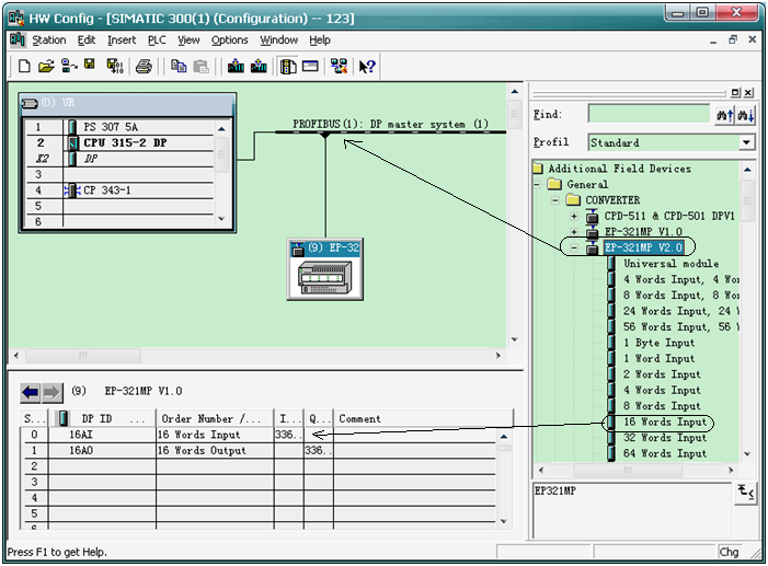

3. PROFIBUS DP端的PLC组态软件设置:
PROFIBUS DP端只需在PLC的组态软件中导入GSD文件,拖动好输入/输出数据块,设置好DP地址即可。
图6 PROFIBUS DP组态软件配置界面
配置好下载成功以后,就可以开始数据传输了。在Modbus TCP一端,DCS系统作为Modbus TCP主站,给网关EP-321MP发送写命令,这时PLC作为PROFIBUS DP主站,从网关中读取DCS发过来的数据;在PROFIBUS DP端,PLC输出区将数据发送到EP-321MP中,这时DCS系统通过发送读命令,通过读取1号或者2号Modbus TCP从站(EP-321MP_A或者EP-321MP_B)的数据,将PLC的数据读取过来。
