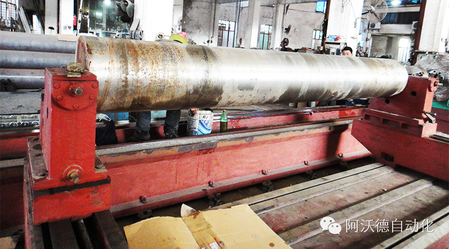

  大型轧辊磨床广泛应用于冶金、铝加工、造纸、塑料等行业,可磨削圆柱形平辊,中高(凹)曲线磨削和任意曲线,锥面磨削。该方案通过英国翠欧运动控制器Euro-209,控制三个伺服轴,即砂轮架X轴、中高机构U轴、拖板Z轴。能够实现任意曲线的运动控制,很方便地控制轧辊磨床的磨削曲线。通过触摸屏,设置和显示相关的图形和参数,实现了人机对话。由于采用了世界一流的轧辊磨床制造技术,产品性能和加工精度均达到了世界先进水平。

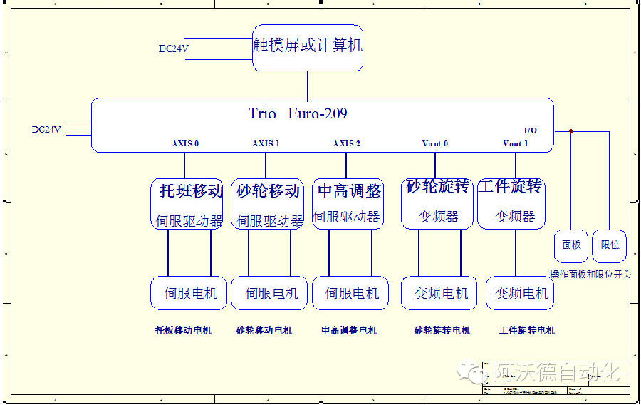

   控制器为Trio控制器Euro-209,旁边为Trio的扩展输入模块和模拟量输入模块,下面三个驱动器为MOTEC交流伺服电机。三个交流伺服电机分别为5Kw,1.5Kw,1Kw,工件和砂轮的旋转分别由22Kw变频器控制。
   下面是控制的结构框图:
图二:轧辊磨床运动控制的结构框图

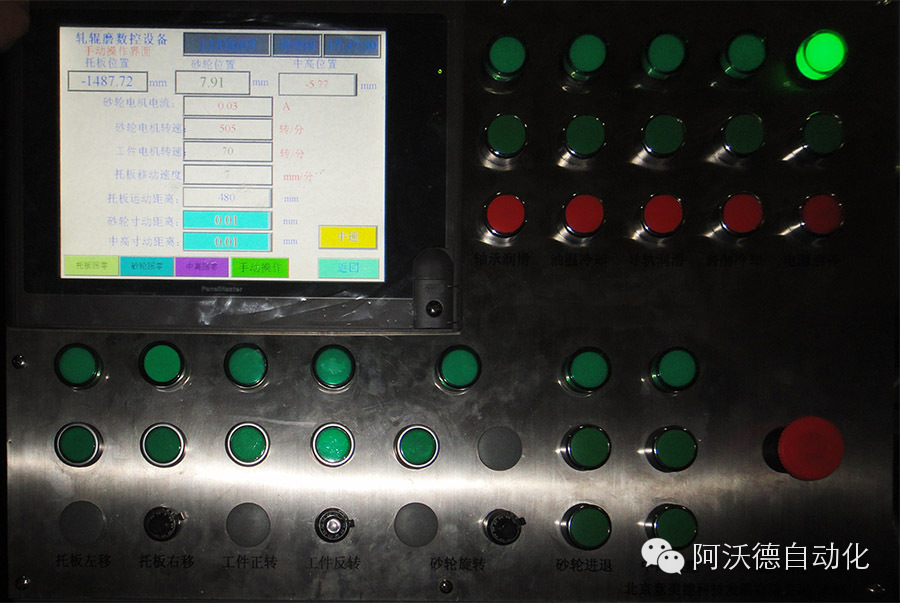

图三:触摸屏和操作面板
   图三中采用10.4的彩屏,操作面板上分别控制轴承润滑电机、油温冷却电机、导轨润滑电机、磨削冷却电机的启动停止按钮和指示灯,托板左右移动和调速,砂轮前进后退,中高抬起和落下按钮。砂轮电机启动和停止按钮以及调速旋钮,工件电机正转/反转和停止按钮以及调速旋钮,紧急停止按钮。

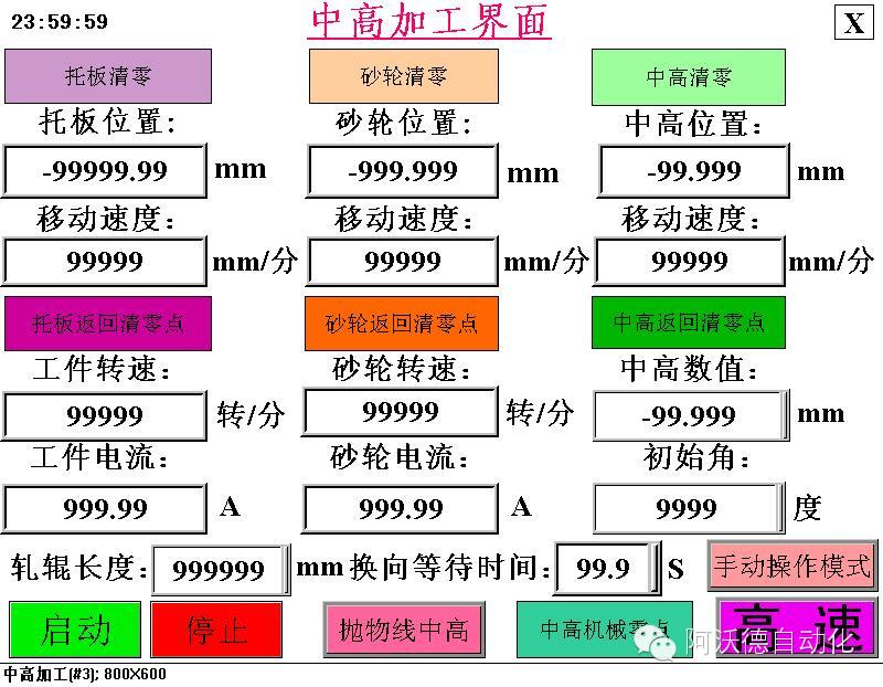

图四:轧辊磨床中高加工的操作界面
   在中高加工的操作界面中分别显示托板、砂轮、中高的实时运动位置和移动速度以及工件电流和砂轮电流。另外还有托板、砂轮、中高返回零点。在中高加工有抛物线中高加工和正弦曲线两种中高曲线,可以根据需要进行选择。另外,有高速/中速/低速三个速度档位可以选择。其操作界面分别还有操作选择界面,手动操作界面,参数设置界面,平磨加工界面,砂轮修整界面,语言选择界面等。
