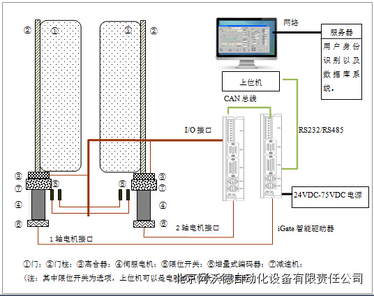

二.MOTEC- iGate闸机矩形门智能控制系统结构图
  MOTEC-iGate伺服系统,可以用一个驱动器控制和驱动一个无刷伺服电机,而驱动器之间利用CAN总线建立通讯。当MOTEC-iGate系统应用于门机驱动系统时,其系统的结构如图1所示。
                        图1. MOTEC-iGate闸机智能伺服驱动系统

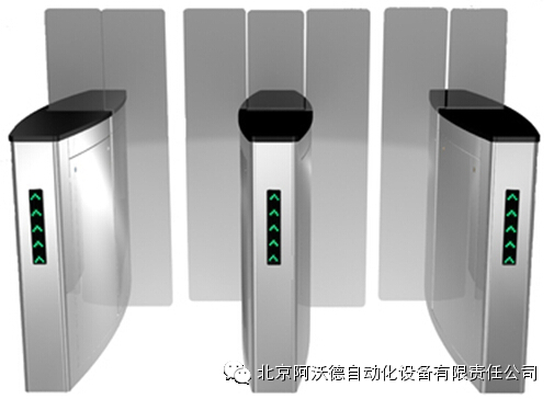

矩形门实物图如图2所示:
                                        图2矩形门实物图
