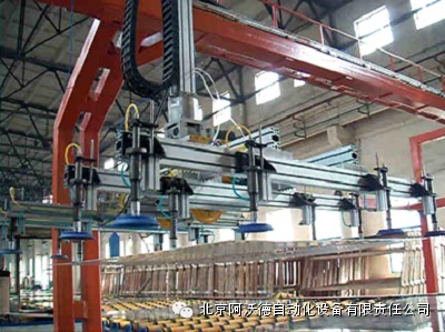

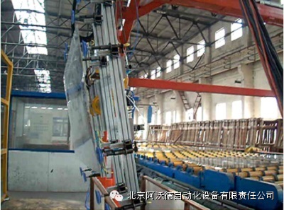

2.设备运行图片
抓取
搬运
码垛

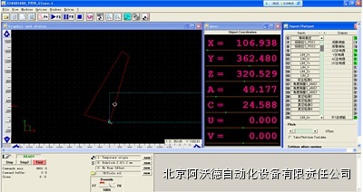

显示器或触摸屏:使用触摸屏和显示器作为人机操作界面,主要用于设备的启停,工艺参数、设备状态、报警等信息的设定/显示等等。具体内容如下:
 (1)生产设备的启停及单步运行操作。
(2)工艺参数设定与显示
(3)设备报警/状态显示

3.轴的分配
此机器人目前暂使用一个机器人,共7个轴。5个运动轴(包括三个直线插补轴两个旋转/摆动轴),视觉检测部分有一个检测轴检测其长度,二次检测部分也有一个检测轴检测边缘位置。

3.系统运转界面

此系统拥有一些独特功能:
1.柔性吸取与释放玻璃:通过柔性吸盘及弹性缓冲结构抓取与释放玻璃,减少了玻璃的破损与擦伤,特别适合薄玻璃的抓取。
2.分级堆垛:根据生产线订单等信息以及机器视觉检测的结果对玻璃进行分级并堆垛到相应的集装架上。在产品输送过程中,工业机器人的抓手动态跟踪、同步飞行抓取产品,并将产品堆垛到指定的集装架上。抓手通过柔性吸盘及弹性缓冲结构在相对静止的状态下抓取与释放玻璃,减少了玻璃的破损与擦伤。
3.不停顿更换集装架:每套设备有2个转台,每个转台各有2个集装架,更换其中一个转台的集装架时,不影响机器人对另一转台集装架的堆垛
