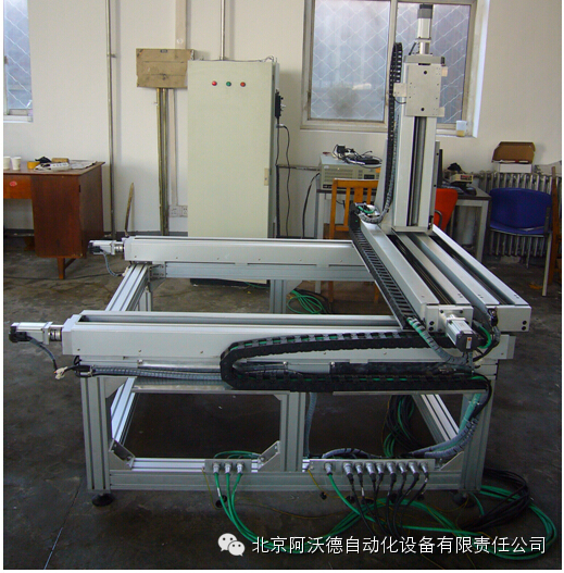

1.X最大行程1200mm,Y最大行程1000mm,Z最大行程500mm,各轴重复定位精度0.02mm,三维垂直度3’。
2.XY轴速度要求2~10mm/s,Z轴速度要求2~5mm/s。
3.3轴都是用光栅尺检测位置,全闭环控制,Z轴有自锁要求。
4.各轴有两个机械限位控制范围,一个光尺零点,中间加两个软限位可随意设置位置。

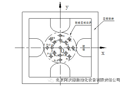

  以测量四极磁铁磁场为例,四极磁铁的磁场区域为圆柱体形场。第一步找正,设定测磁原点(O点),需要用探头找正圆柱体形场的中点,找正后设定该点为圆柱体场的测磁原点(O点);第二步编程,在测磁原点建立磁场坐标系(笛卡尔坐标系Oxyz),在磁场坐标系中设定一组点(P1~P16)作为测磁点,编程使测磁探头顺序到达P1至P16点,到达每一点后需停留一定时间(比如5秒钟),然后读出磁场测量值,再移动至下一点。第三步测量,按照编好的程序运行,使探头到达每一个测量点,并测得磁场数据,然后生成测磁数据文件(.txt或其它格式)。测磁数据文件中要有每个点的坐标值,及该点对应的磁场值。

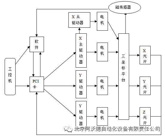

  控制系统采用MOTEC PCI卡,3轴模拟全闭环控制;伺服电机系统采用MOTEC,X轴使用两套伺服电机,主伺服同步驱动从伺服运动;光栅尺采用高精度MOTEC光尺。机械部分采用MOTEC三坐标大行程平台,软件部分单独开发。
控制流程图

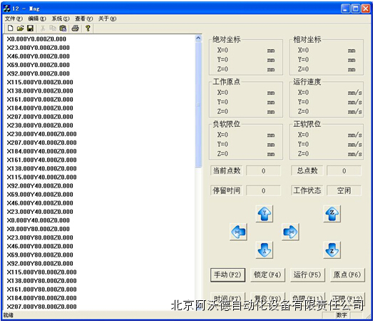

软件功能
(1)读取数据txt文件,可方便进行编辑包括(输入、剪切、复制、粘贴、删除、撤消、重做、查找、替换等),保存为txt文件。
(2)可进行PID调节,进行参数设置。
(3)查看IO端口状态功能。
(4)进行文本编辑后,并且对当前数据进行锁定,防止意外修改。
(5)直观显示各种数据,坐标、速度、限位值、当前点、停留时间、工作状态等。
(6)可直接同过计算机面板进行机器移动,也可同过手轮进行移动。
(7)通过串口读取测量数值,输出测量数据txt文件,可设置输出路径。
(8)每条指令都进行语法错误判断,在运行中进行运动错误判断,处理。
(9)软限位功能,能随意设置各轴正负软限位,将机器限制在某个阶段内。
(10)矩阵功能,能对空间两点间形成的立体进行多点矩阵排列,蛇形移动。
