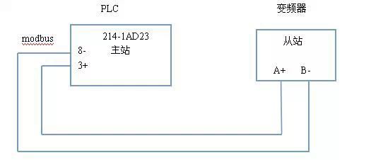

一、硬件连接
1. PLC:UN214作为主站
2.. 变频器:UT512作为从站

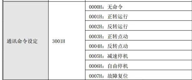

   1. E-01[运行命令给定通道选择]:2(RS485通讯端口控制)
   2. E-02[频率给定主通道选择]: 6 (RS485端口)
   3. H-66[联动主站设置]:0(本机作联动从站)
   4. H-67[本地地址]:1~247
   5. H-68[数据格式]:0(无校验)
   6. H-69[波特率]:3(9600bps)

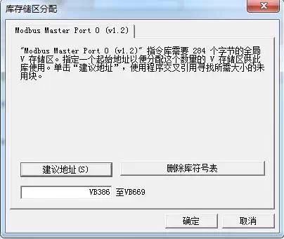

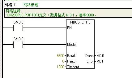

调用库指令,分配库存储区,对UN200PLC PORT0口定义:

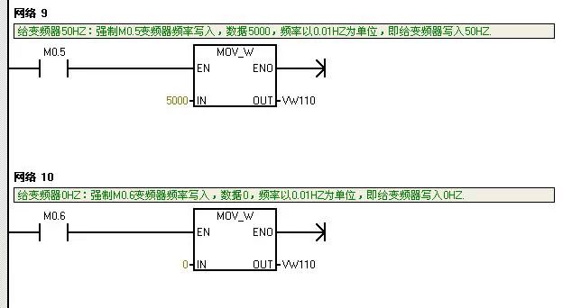

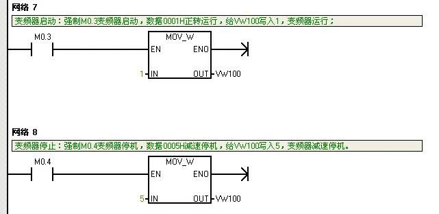

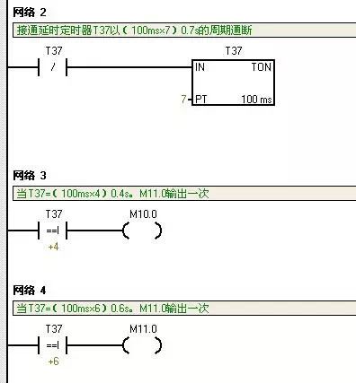

建立一个0.7S轮询定时器:

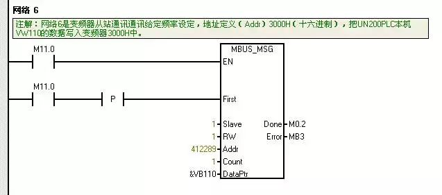

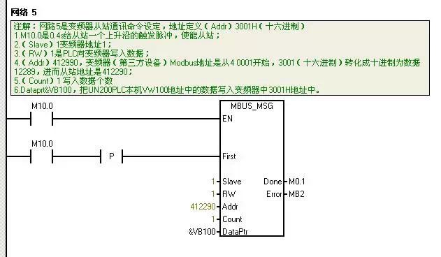

从站定义:
注解:
注解:
