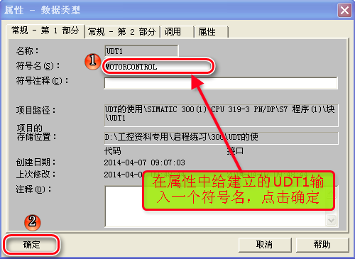

UDT复杂数据类型的建立(我们以三台电机的控制为例)

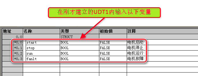

第一步:建立UDT,定义相关接口:

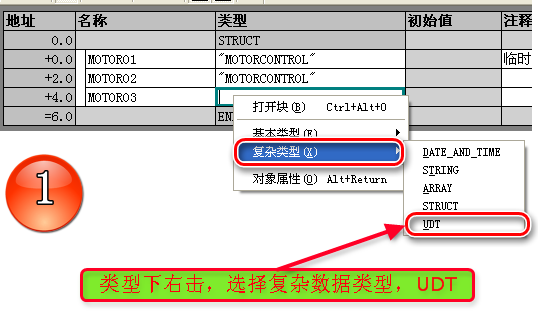

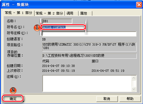

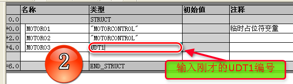

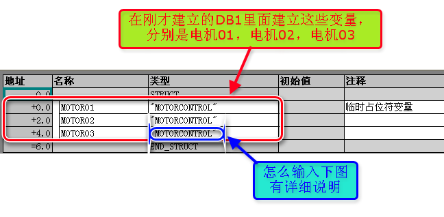

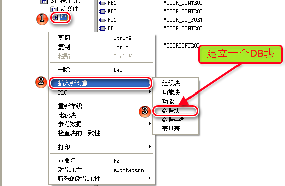

第二步:建立DB(下文建立的DB1),在DB1的接口类型中选择刚才建立的UDT:

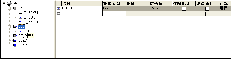

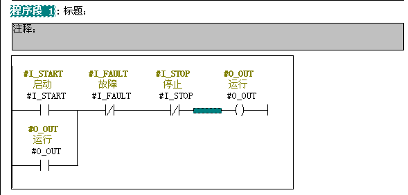

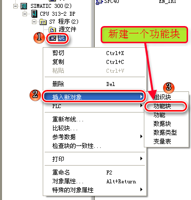

第三步:建立FB(下文建立的FB1),定义接口,编写电机控制的相关程序:
打开FB1,定义FB1里面的接口变量:

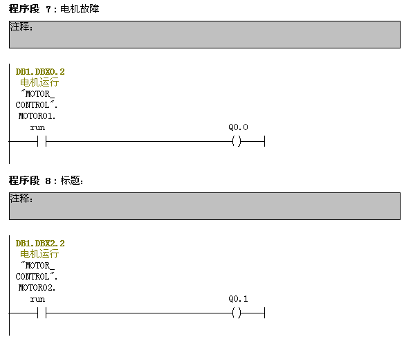

在FB1内编写如下电机启停程序:

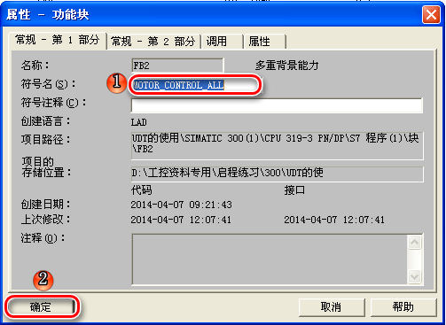

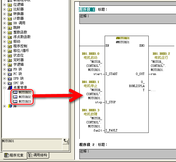

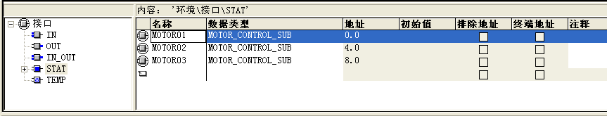

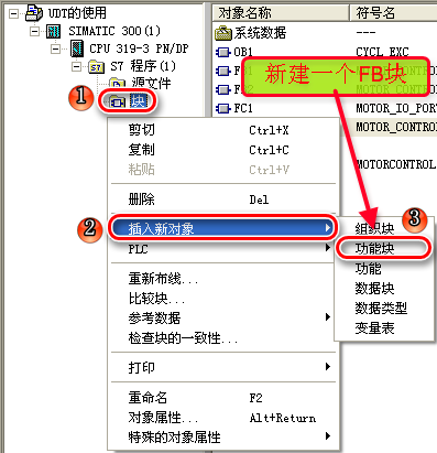

步:新建立一个FB(下文建立的FB2),把FB2做成多重背景数据:
打开FB2,定义FB2里的接口变量(做3个电机启停的背景数据):

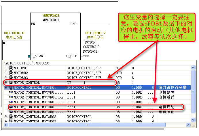

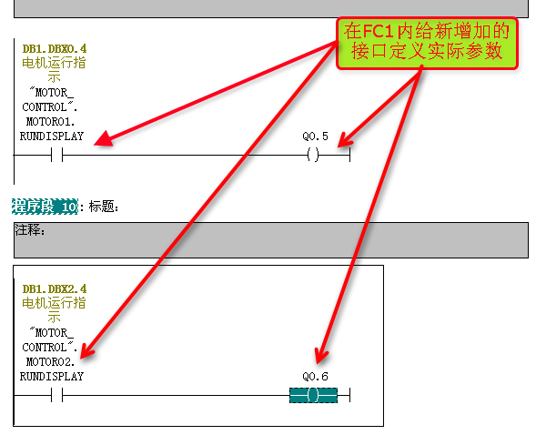

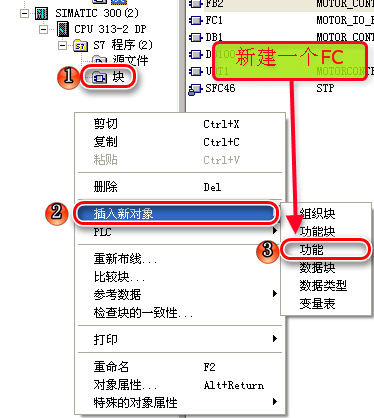

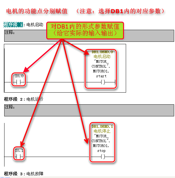

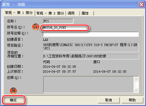

在FC内编写程序:

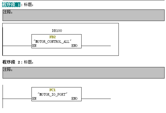

第六步:在OB1中,调用FB2和FC1:

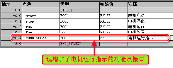

  在实际设备调试中,因为我们需要对功能进行调试,依据实际的调试情况,就会出现增加或者减少接口的问题,下面为大家演示在UDT中怎么增加接口:

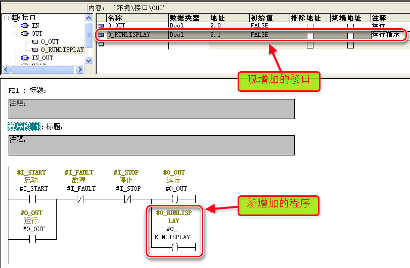

第一步,在UDT1中增加一个接口变量:

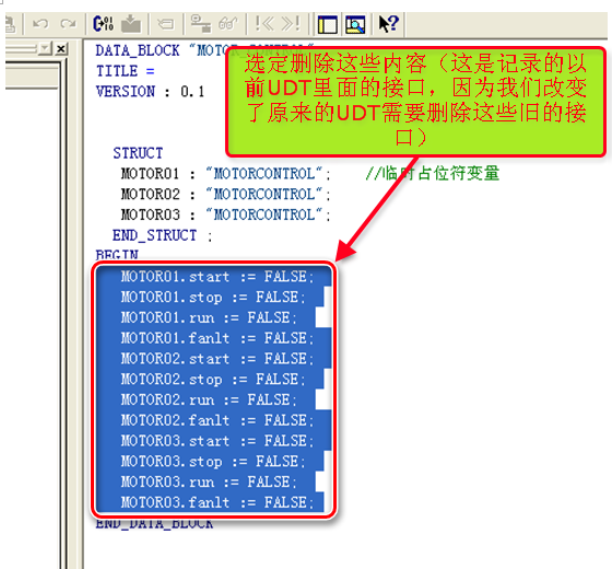

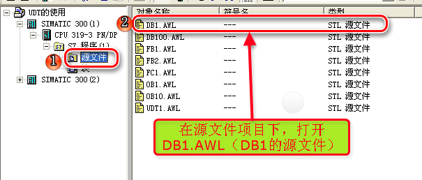

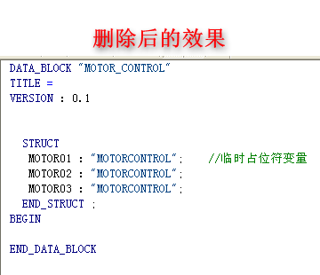

第二步,更改DB1的源文件:

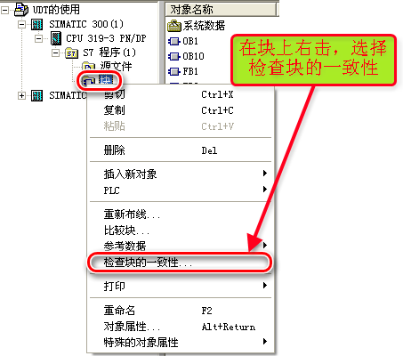

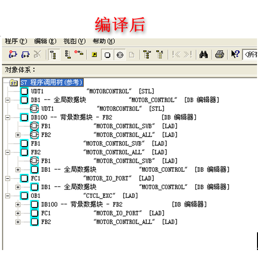

因为接口有了变化,我们检查更新编译一下各个块的接口:

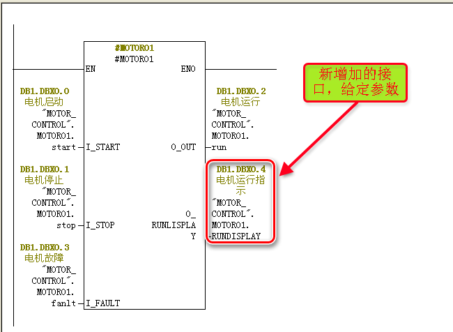

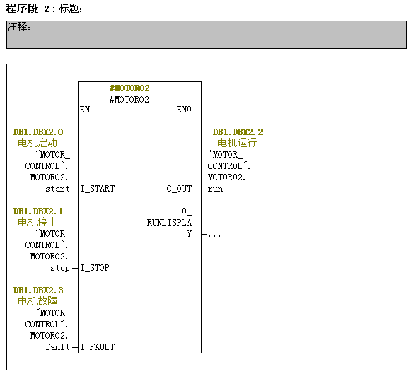

第三步,在FB1中更改相关的程序:
因为接口有了变化,我们检查更新编译一下各个块的接口(转发暗号:亿维:专注核心控制)
第四步,在FB2内给新接口定义参数,在FC1内给新增的接口定义实际参数:
