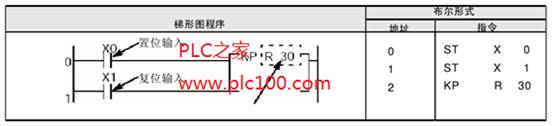

KP根据置位或复位的输入信号进行输出,并且保持该输出状态。
程序示例

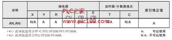

操作数
示例说明
当X0闭合时,输出继电器R30变为ON并保持ON状态。
当X1闭合时,R30变为OFF并保持OF状杰。
当置位输入信号闭合时,指定继电器的输出变为ON并保持ON状态。
当复位输入信号闭合时,输出继电器变为OFF。
无论置位信号的输入状态是ON或OFF,输出继电器的ON状态都将保持不变,直至复位信号输入闭合。
若置位输入和复位输入同时变为ON,则复位输入信号优先。
