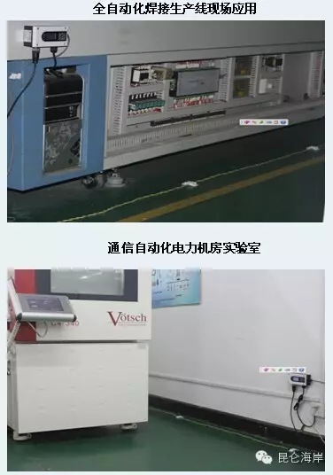

二、创新应用效果:
1.应用范围:数据中心底层底板、宾馆、博物馆、电信室、暖通空调设备区、管道、电力室、储藏区与屋顶等需要检测漏水的场合;
2.应用方法:水浸定位报警仪是一个分布式全线感应泄漏检测系统,一旦有少量的漏液触及到检测线缆,报警仪能够直接定位出泄漏水的位置并及时报警,再通过RS485或ZigBee远传.
3.实际应用效果:

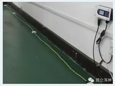

四、实物图片展示:
JS-DW水浸定位报警仪
水浸2
