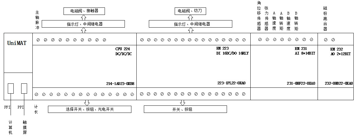

由亿维PLC系统(224 CPU、16DI/16DO、8AI和2AO)、HMI系统、低压电器、传感器、执行器等组成。其中亿维PLC系统配置见表1.
表1:亿维 PLC系统配置

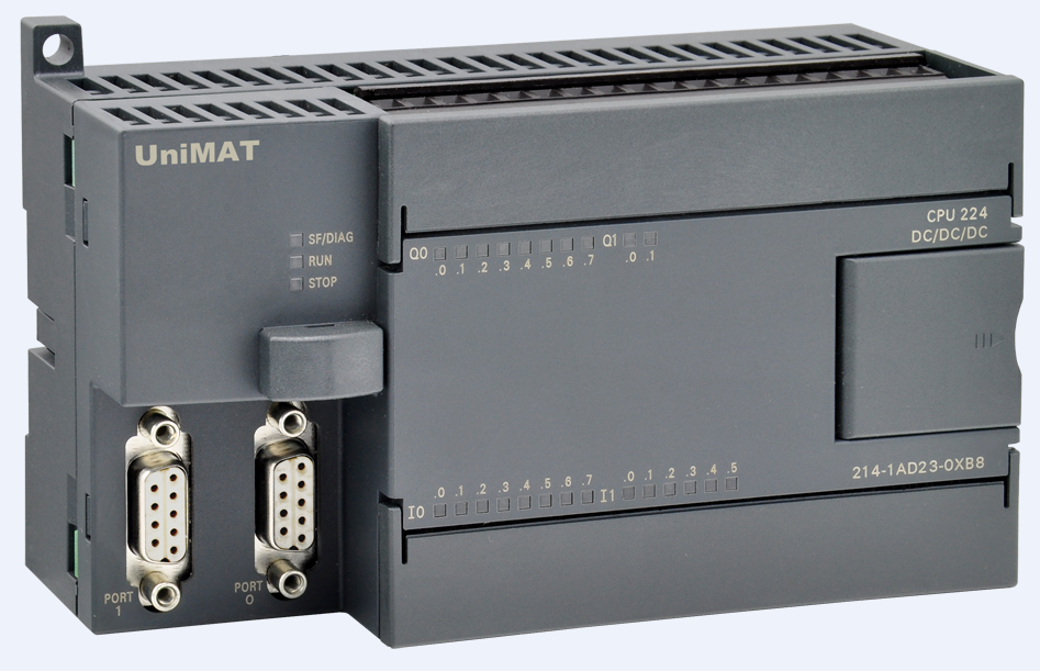

亿维 CPU224-2Q较市场的同类产品,具有以下优异特性:增加了额外的PPI通讯口,省去了客户同时使用触摸屏和编程电缆通讯口不够,只能不断插拔端口的烦恼;无需电池,可提供长达10年以上的掉电数据保持;更快指令执行速度,单条布尔运算指令是西门子同类产品的3倍;兼容西门子S7200指令集;可直接替换西门子224控制器模块。UniMAT CPU224产品外观见图2。

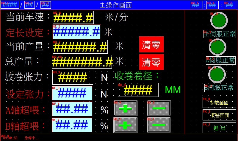

b. 计长和定长功能。计长,在一跟导布棍上安装有码盘,采用高速计数器实现计长功能,实时长度在触摸屏上显示。定长,在触摸屏上设置需分切的无纺布长度,当长度达到所设定的长度时,声光报警提醒操作人员。
c. 张力控制。实际张力和设定张力触摸屏显示。张力控制由张力传感器和磁粉离合器组成。张力传感器检测出当前的张力,与设定的张力进行比较,通过偏差来控制磁粉离合器的吸合程度来控制放卷装置,从而实现恒张力控制。控制张力精度:+/- 5N。

图4 主操作画面

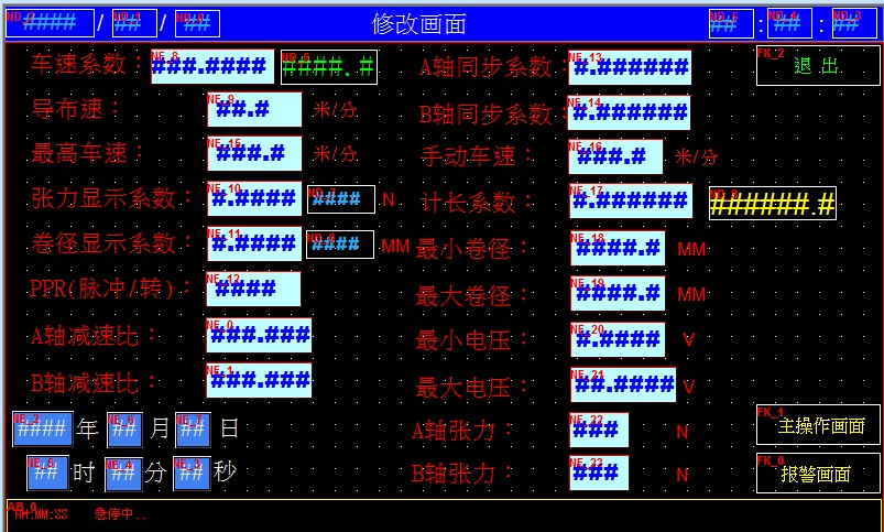

图5 参数设置画面

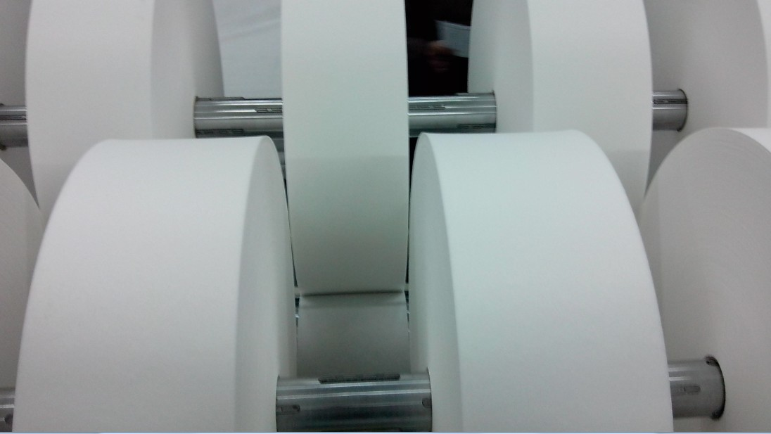

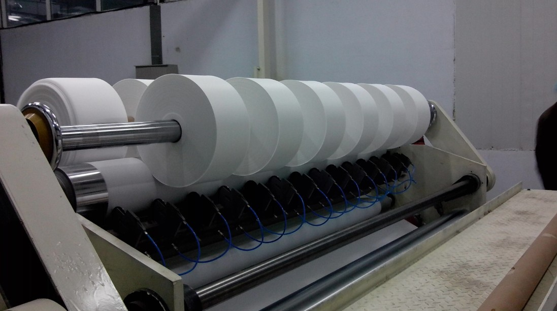

其效果主要表现为:收卷切边齐整,卷得结实。如图6、7:
图6 收卷实物图
图7 收卷实物图
