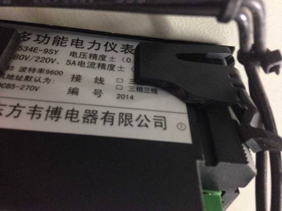

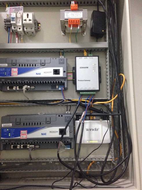

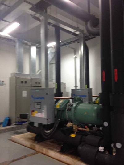

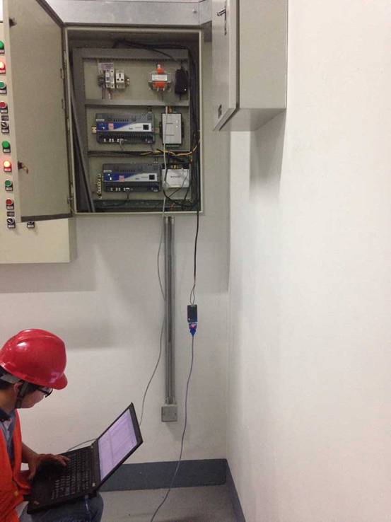

在上海迅达电梯(schindler)项目中,我们迅饶网关X2BACnet实现的是把ModbusRTU协议转化为标准的BACnet协议,在现场东方韦博的五块多功能网络电力仪表PD12534E-9SY系列中,我们现场测试出当五块电表同时接上一根总线时,数据传输会发生错误,而当我们单独测试一个表时都可以通,但是在测量现场表3时,,多次进行通信转换,数据会不通,我们怀疑其驱动能力很弱,所以我们单独为表三接了一根线到我们迅饶网关的COM3口(COM1,COM4已被用),测试通信正常。成功把问题解决了。
以下是现场照片:
