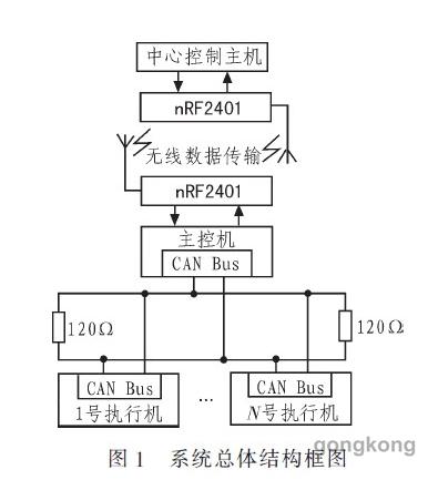

  1 总体框架设计
  根据设计要求。系统由1个主控机和N个CAN节点执行机组成,它们都挂接在双绞线上,组成一个CAN总线通信局部通信网络,CAN总线通信网络中的主控机安装无线数据收发器nRF2401。与另一个中心控制主机组成无线通信网络,整个系统的关键任务是实现CAN总线内部局域网通信以及无线通信网络的通信。其系统总体结构框图如图1所示。

  CAN总线主控机系统由单片机最小系统、CAN总线通信接口、人机接口、点滴速度传感器和串口通信下载模块及无线通信模块组成。CAN总线通信接口通过双绞线收发数据,实现与执行机的连通。结构框图如图2所示,主控机负责与无线通信网络进行数据传输,同时也是CAN总线网络中的一个节点,在整个系统中起着主导作用,无线通信模块采用2.4 G的nRF2401通信芯片,而CAN总线通信模块采用SJA1000和PCA82C 250,通过单片机控制,实现与其他节点通信。其他从节点除了没有无线收发模块以外,其他部分与主控机完全相同。
