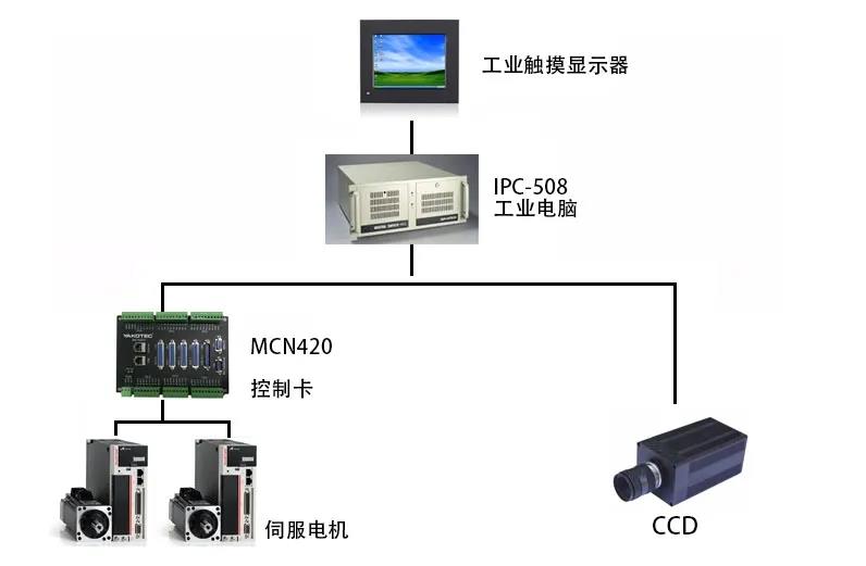

系统拓扑
研控MCN420运动控制器
针对本次选择性涂覆机上的应用需求,MCN420开发后系统特点如下。
1、高效识别
外接视觉系统,能准确避开连接器等非涂覆区域,对各种电路板进行选择性喷涂作业,包括点涂、线状、曲线喷涂等工艺。碰到不同尺寸的产品、设备能自动识别并自动调节适应。
2、支持多段速度、精准定位
用户可自定义喷涂轨迹,选择是否喷涂,每段轨迹速度可单独设置,精度达0.02mm。
3、功能齐全、操作友好
可手动示教、轨迹复制、平移,可CAD导入,面对复杂工艺,参数可灵活设置,支持触控屏显示。
4、接线简单、维护方便
只需一个标准的RJ45网口即可连接控制卡和工控机,不受总线接口和空间的限制。
5、8轴独立控制、更高效稳定
每轴有独立的原点、正负限位、报警输入,支持多轴协调、高速同步运动控制。
6、省成本不漏细节
喷胶头可自动清洗和浸泡,以适应不同产品和胶液,高度自动化更能降低人工成本。
