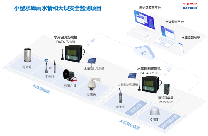

2022年,内蒙古某市积极进行水库安全建设。平升公司凭借多年水库监测技术经验和业内知名度,受到客户青睐,为中间商合作伙伴提供了水库雨水情和大坝安全监测项目的产品及解决方案-小型水库雨水情测报和大坝安全监测项目解决方案,为保障大坝安全问题提供有价值的数据信息,便于管理人员及时了解水库及大坝的运行态势,辅助流域防洪联合调度决策,助力水库大坝安全运行。
项目规模:本项目涉及6座小型水库的雨水情测报和大坝安全监测系统建设
测站类型:主要由库区水位、降雨量、视频监测点和渗压、变形观测站组成。(6座水库均无绕坝渗流安全隐患,故没有设置渗流监测点)
测点布设:每个水库要建设1个水雨情监测点,1-2个视频监测点,4-6个渗压监测点,2-3个变形监测点
传输规约:《水文监测数据通信规约》(SL651-2014)、《内蒙古自治区水库雨水情自动测报系统数据传输要求》、《内蒙古自治区水库雨水情及大坝安全监测系统数据通信规约》
上报要求:通过4G网络上报至市级监测平台和自治区监测平台
小型水库雨水情和大坝安全监测项目
雨水情监测
◆ 小型水库至少设置1个降水量监测点。流域面积超过20km2的可增加1个测点。
◆ 水库遥测终端机采集雷达水位计、压力式水位计、雨量筒数据,并远传至各级监管平台
◆ 水位、雨量参数5min采集1次,上报频次可根据调度和管理需求选择;设备故障和参数预警信息实时上报。
视频监控
◆ 每个库区建设1-2个视频监控点,重点监视大坝全貌和溢洪道,兼顾水尺、坝前水面,方便汛期或险情发生时远程巡检。
预警广播
◆ 每座水库配置2个有源高音号角喇叭,可预设语音,水位、雨量越限自动上传报警信息并联动喇叭播报防汛语音信息。
渗压监测
◆ 水库遥测终端机采集渗压计信号,将数据上传至监测平台,帮助水库管理单位掌握坝体渗漏损失情况,可查看浸润线变化情况,判定大坝稳定性以及防渗、排水和反滤设施的运行状况。
◆ 每个水库设置1~3个渗压监测横断面,每个横断面设置2~3根测压管。其中在坝顶下游侧坝坡设1根,在排水棱体前设置1根,坝高超过10米且下游坝坡1/2坝高处具备打孔条件的增设1根。
变形监测
◆ 本项目采用GNSS进行自动监测坝体垂直、水平位移,判断大坝在自重、水压力、扬压力及温度等环境量作用下的倾斜和沉降等运动变化情况。
◆ GNSS监测点一般布设在大坝背水面靠近坝顶的位置,选择一个纵断面,至少设置2个监测点,根据坝长适当增加,基站需在坝体两侧选择一处基础稳固的位置布设一个GNSS基站即可。
