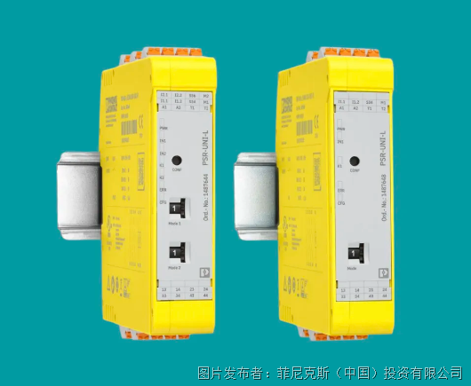

全新的PSR-UNI-L安全继电器以“简单灵活”为设计理念,通过简单拨码设置,即可满足不同的功能安全需求。
PSR-UNI-L系列
多功能安全继电器
展开说说~
01
零代码革命
无需编程,
根据输入信号的传感器类型,
以及安全继电器的复位方式,
通过产品正面旋钮开关即可设置。
02
双传感器
回路
全新PSR-UNI-L-2X2NO,
集成两个传感器回路,
单机实现两个安全功能的
独立控制。
03
模块化
设计革命
可拆卸弹簧/螺钉双版本,
22.5mm超薄机身,
TUV认证,
最高可达PL e,SIL3 安全等级。
04
全球合规
通行证
认证齐全,
UL认证、CE声明,
覆盖欧美、亚太主流市场。
弹簧连接 ⬆️
螺钉连接 ⬆️
极速选型指南
典型应用场景
无论是汽车工厂中毫秒级制动的机械臂系统,
还是智慧物流里高频响应的AGV安全触边;
无论是光伏洁净车间的抗压安全地毯,
还是精密加工中心的双手操作验证;
亦或是智能车库的防坠落光幕系统,
智能制造时代,
PSR-UNI-L多功能安全继电器化身全能卫士,
为工业场景提供全方位防护。
