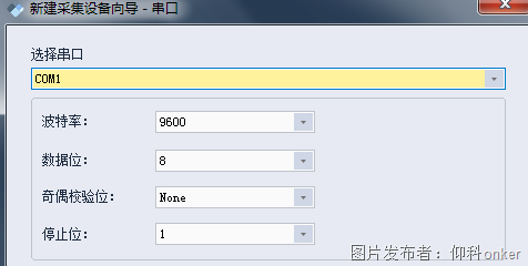

4.   连接类型选择“Serial Port”
5.   串口参数和数采仪保持一致。选择COM1
