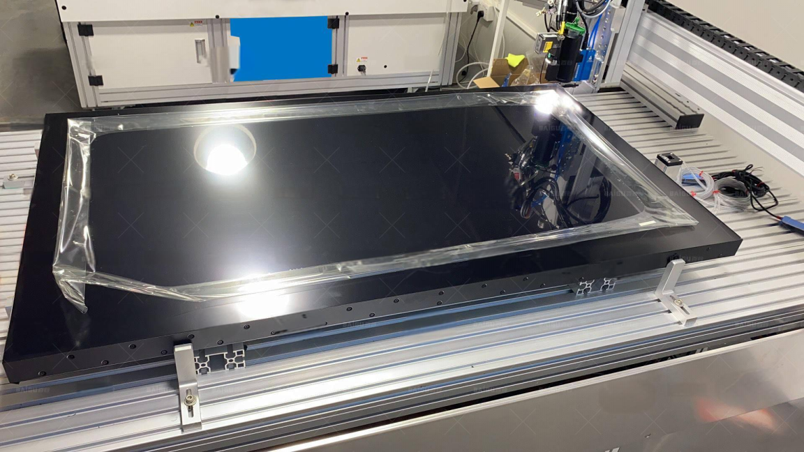

打光配置和实际Mark电拍照图如下:
