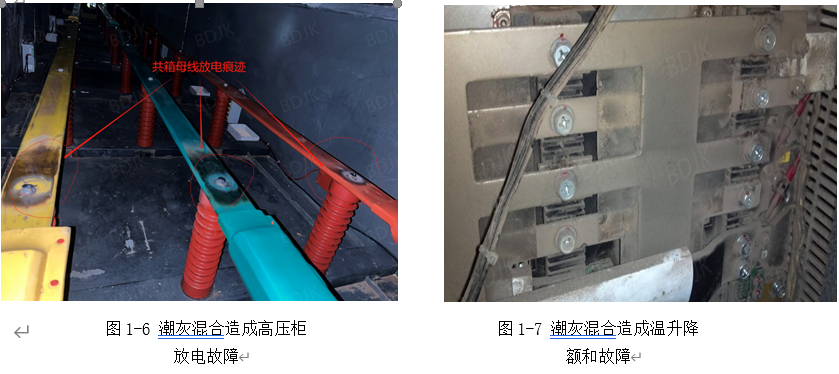

1.3 潮灰(也称潮泥)危害
 ● 潮灰(也称潮泥)混合危害极大
潮灰混合造成的环控问题普遍存在于各个区域环境,如南方、北方、高原等区域的新能源发电设备,造成了很多的危害。
