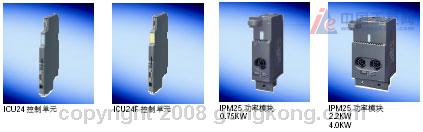

您是否在寻求节约费用和发掘生产潜力的方法? 如果是这样, 那么, 集成化的设计, 具有多种功能的模块式结构, 以及安装简便等特点对于实现上述目的都是极其重要的. SIMATIC ET 200S是一种位 - 模块式的分布式I/O系统, 防护等级为IP20, 能够满足上述要求. 它兼有安装简便, 灵活性大, 以及运行费用较低等特点 . ET 200S FC是一种可以整体地嵌入ET 200S分布式I/O系统的模块化变频器.它的每一个部件都必须由STEP 7 的硬件组态功能来组态 / 工程设计. 变频器本身由控制单元和功率模块组成.
变频器的控制单元有以下两种型号:
ICU24 标准型
ICU24F 带有故障保护功能
变频器的功率模块有以下三种型号:
IPM25 FSA 750 W
IPM25 FSB 2.2 kW
IPM25 FSB 4.0 kW
ET 200S FC变频器的输入电源电压为3相, 400V交流, 50 / 60 Hz.
变频器特点的说明
模块化的变频器整体地嵌入ET 200S系统
制动时的再生能量能够回馈给供电电源
不需要安装制动电阻
简化安装工作
简化调试工作
信号间用BICO功能互联连接
数据组之间可以相互触发
快速电流限制功能 (FCL) 可以避免运行中的非正常跳闸
在变频器运行中(热态下), 可以简便地更换功率模块和控制单元
能够经受恶劣环境的EMC设计
变频器可以采用不同的组态方式 , 因而适合在广阔的领域中使用
参数的设置值可以存储在不挥发的存储器 - EEPROM 或 MMC 参数存储器 (MMC-PS) -- 中
通过较高一级的控制系统(例如, SIMATIC S7) 实现开环控制和故障诊断
故障诊断接口在控制单元上
利用控制单元面板上的LED 指示灯显示变频器的状态
由于脉冲频率高, 电动机运行的噪声低
出厂时脉冲频率的缺省设置值为8 kHz, 用户根据需要可以在 2kHz至16kHz 之间任意设定(每级调整2 kHz)
为了利用软件工具STARTER进行调试, 变频器带有USS协议的RS232 串行接口
