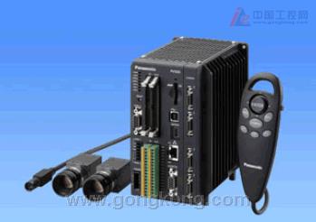

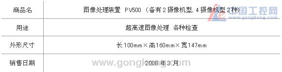

松下电器株式会社于12月开始销售FA用超高速图像处理机「图像检测装置 PV500」。

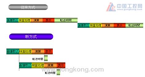

运用了并列管线处理及相匹配的软件,实现了比以往商品高出3.8倍的超高速处理。

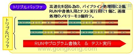

另外,除了并列处理之外,还增加了检查过程中需要更换处理内容的存储器。图像处理的存储器,采用「三重缓冲」实现了在检查过程中可更换检查内容的功能,提高了生产性能。

(1) 运用并列管线处理,实现与以往商品快3.8倍的高速性

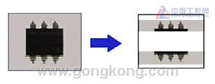

【业内首个 可以拍摄2个地方】
对想要拍摄的部分进行设定,便可进行拍摄。

【三重缓冲】
  以往,需要变更检查程序的情况下,必须要将检查实行中的生产线停止,在更换的时候生产也都停止了。现在,如果在检查实行中要变更程序,为了能使变更后的程序试运行,特别增设了存储器。如此,便可实现不用停止生产也可进行检查项目的变更。

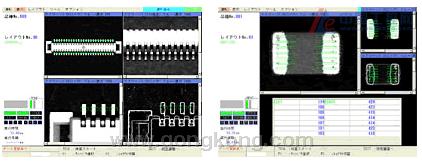

可以设置为在顾客现场最方便确认的画面。最多可登陆32个画面,即使在执行检查过程中也可编辑、切换画面。

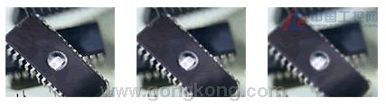

(3) 采用200万像素的数码摄像机实现高精细检查
采用200万像素的数码摄像机一次拍摄完毕,以及通过1/1000亚像素检查输出并且与以往商品相比横向约3.0倍、纵向约2.5倍的分辨率来实现高精度检查。另外,对应最高级别分辨率的XGA监控器,实现高精度检查。

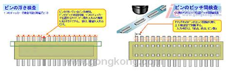

【新功能:连接器检查】
3种连接器专用检测,可简单设定检查的程序,以达到高精度检查。
