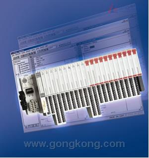

      图尔克公司推出了用于工厂自动化和过程自动化的新型模块,进一步丰富了IP20防护等级的BL20 I/O产品系统。
丰富的选择:图尔克公司可提供多种BL20模块,从RFID到电机启动器,以及经济型、标准型I/O模块。

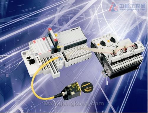

      随着产品的不断丰富,图尔克已成为BL20 I/O系统、传感器、总线、接插件等产品的全系统专业供应商。同时,我们的总线产品市场也开辟了一个新的领域。无论我们想集成紧凑型控制系统,集成RFID、电机启动器还是经济型模块,这样一个完整的产品系统,都可以帮助我们实现。所以,“集成商”我们当之无愧。
      BL20系统的核心产品是用于模块和总线之间通讯的网关。标准型网关可支持多种通讯协议,包括ProfibusDP,DeviceNet,CANopen,Ethernet/IP和ModbusTCP。当使用Profibus或CANopen协议时,如果需要连接的I/O不超过16个,还可以选择经济型网关。

更多选择:BL20经济型网关支持Profibus DP和CANopen。

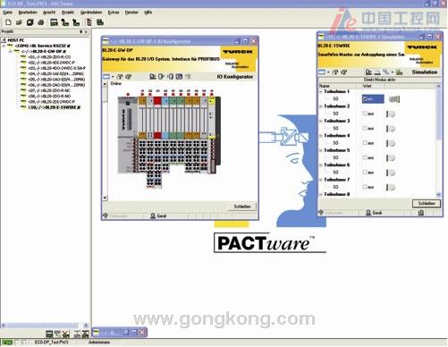

I/O-ASSISTANT 3.0支持I/O系统模拟、组态、设置和试运行。
FDT/DTM:为用户简化配置和编程过程。

BL20 DTM可以在任何FDT格式下运行,如开放的工业标准PACTware。

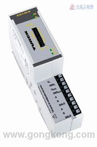

      图尔克公司经济型模块,以其紧凑型的结构和超值的价格为特点,单个片式I/O可集成8个或16个通道,而每个模块厚度仅有12.5mm。当然,经济型模块也可以和标准型模块搭配使用。经济型模块的电子模板和接线端子一体化的设计,采用夹紧式安装方式,简化了安装和接线。
     BL20系统可以自由地进行组合应用,当然也可连接新型的单向和双向电机启动器模块,功率最高可达15kW。每个网关可以连接3个接口模块,每个接口模块最多可连接16个电机启动器。
最高I/O密度:每个BL20新经济型网关最多可支持16个片式I/O,且每片厚度只有13mm。

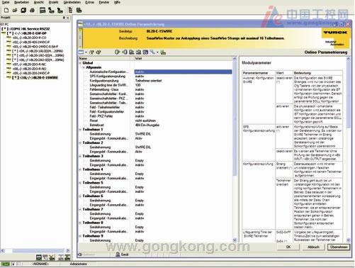

      图尔克公司为BL20用户免费提供I/O-Assistant3.0辅助管理软件,来进行系统的配置、试运行和维护。和前一版相比,新的I/O-Assistant3.0软件是基于标准的FDT/DTM技术,同样也适用于图尔克公司其他产品。I/O-Assistant3.0的设计理念使DTM(Device Type Manager)可以用于多种结构,降低了系统的复杂程度,使所有解决方案更加便于管理。所有相关设备的功能,也显得更加清晰明了、形象化,提供了更加适宜、更加高效、更具选择性的数据资料,给用户从视觉上也带来一种更加清新而舒适的感受。
      I/O-Assistant3.0软件在整个系统的各个阶段为用户提供全方位支持。从最初的总线节点配置,软件会提供多种有效信息,如类型、类型名称、所需元件的代码。软件自动生成的站点信息汇总表,包含订货代码、技术参数列表和尺寸图等所有相关信息,帮助客户节省了大量的时间、成本和精力。同时,由于软件可以根据电子模块对应底板型号,并计算出最大总电流,对用户进行提示,因此可以自动诊断和修改错误配置。另外,还可以对现场数据传输数量进行检测,并提示错误信息。

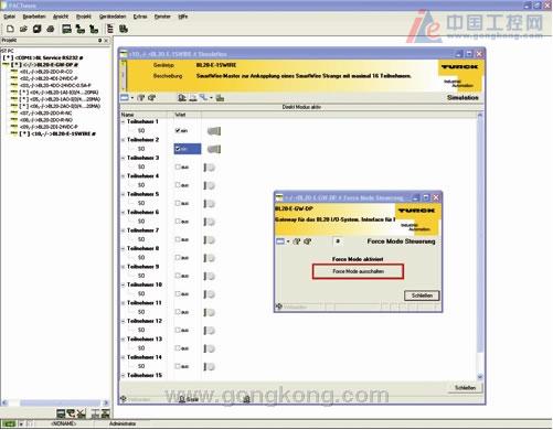

  在系统试运行阶段,用户可以利用I/O-Assistant对所有的数字量和模拟量输出点进行数值的读入、设置和分配,点击鼠标可以对所有的配线、传感器等进行检测。服务器PC可以通过RS232串行接口连接BL20网关,也可以通过Ethernet网关连接Ethernet。所有总线站点都会预先通过I/O-Assistant软件当成一个当地单元进行检测,可以在一定程度上节省试运行的时间。如果一旦产生问题,软件也提供诊断功能支持。
