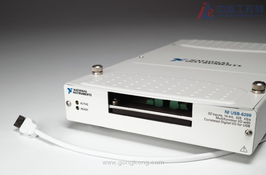

 新闻发布 –2008年4月 –美国国家仪器有限公司(National Instruments,简称NI) 推出新款M系列USB数据采集设备(DAQ),该设备支持18位模拟输入,采样率达到625 kS/s。NI USB-6281和USB-6289包含18位ADC,相比传统16位设备其分辨率提高4倍,与高于5�位分辨率的DC测量旗鼓相当。这些设备还提供了增强型模拟输出通道,能够实现量程及偏移量可编程设定。除了标准螺丝型端子或mass终端连接器等选择,OEM版还提供与嵌入式系统的集成性功能,包括34针和50针绝缘替代连接器,轻松实现电路板连接。
为确保在所有采样率下数据的精确性,以上设备集成了NI-PGIA 2自定义放大器和NI-MCal自校准来缩短校准时间,提高精度。板载的低通滤波器能够通过编程消除高频噪声,从而进一步提高测量精度。NI USB-628x设备在�10 V范围内分辨力可达980 �V,在�100 mV范围内可达28 �V,采样率可达625 kS/s。
USB-6281具有16条单端(SE)或8条差分 (DI)的模拟输入通道,两条模拟输出通道及24位数字I/O通道(DIO)。USB-6289具有32条单端或16条差分模拟输入通道,4条模拟输出通道及48位数字I/O通道。两种设备都提供高达625 kS/s的18位模拟输入(扫描时速度为500 kS/s)、速度为833 kS/s 的16位模拟输出。高精度USB-628x设备同时提供增强型波形发生器。工程师能够自定义模拟输出的偏移量及量程,根据DC的固定偏移将16位输出的分辨率最大化,实现更精确的小信号测量,提高模拟波形的精度。
在设备测试、特性描述及计量级精度的传感器、信号测量等应用中,NI的高精度M系列多功能DAQ设备是理想的选择。从更高精度数据采集中受益的应用包括科学仪表应用,如地质监测、材料分析、环境感知、热量测定、光学、光谱学、结构测量及气体探测;还包括医疗设备仪器,如心率监测等。USB-628x设备同样非常适用于电子学特性及研究中。
不同于典型的多功能USB数据采集设备,NI M系列USB DAQ设备集成了NI信号流,这是一项已申请专利的技术,能够在USB上提供多重双向高速数据流。NI信号流,结合USB协议中的差错纠正、噪声抑制、功率管理及功率分配等功能,实现灵活、安全、可靠的总线。如果没有NI信号流,多功能数据采集设备只能支持单个高速数据流,实际上只是一台单功能设备。
全新USB-628x设备包含了NI-DAQmx驱动软件和NI LabVIEW SignalExpress LE,后者是一款交互式的测量工作平台,能够实现数据的快速采集、分析及显示,而无需额外编程。NI-DAQmx驱动还具有节省开发时间的特点,能够实现LabVIEW图形化开发环境及基于文本语言(如ANSI C/C 、C#、Visual Basic .NET及Visual Basic 6.0)的代码生成;包含超过3,000种测量实例、仿真设备及接线图。
