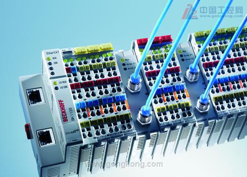

      [2008 年 04月 17日,上海] 信誉卓著的 Beckhoff 总线端子模块系统通过新型压力测量端子模块得到拓展,KM37xx 记录差压和绝对压力的方式与电子信号采集的方式相似,压力测量通过一个宽度仅为 24 mm 的“标准型”端子模块进行。该端子模块的外壳紧凑、连接系统简单,具有所需安装空间少、安装速度快等特点。无需其它附加测量工具。
      有三种不同的压力测量端子模块可供选择:
– KM3701:单通道压差测量端子模块记录各点之间最大压差至 7000 hPa(7 bar) 的环境压力。
– KM3702:双通道绝对压力测量端子模块记录每个软管接头处的压力值 0 - 7000 hPa(7 bar)。
– KM3712:双通道绝对压力测量端子模块记录每个软管接头处的负压力值 -1000 - -1 hPa(0 bar)。
Beckhoff 压力测量端子模块可用于任何一个需要测量与监控非腐蚀性气体下的差压和动态压力的应用场合,例如压力箱、增压舱、气动系统以及抽气系统。它们测量工作压力,监控过滤器和滤网,检查箱体的密封性以及协助 检测结构件的位置或监控液位。如果流量是由测量到的压力得出的,则 KM37xx 也可以用于流量测量。因此,它们可以用于诸如过程工程、系统工程、楼宇自动化以及供暖装置、通风设备和空调等领域。

      直接在总线端子模块系统上进行压力测量:通过 KM37xx 系列端子模块进行压力测量,差压和绝对压力可以直接记录在 I/O 系统中 – 无需其它测量装置。
