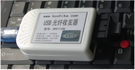

图1 USB光纤收发器在笔记本键盘上外形图
  传统的光纤收发器都是接以太网口的,就是RJ-45口,大多数都是大的铁壳子外形,而且必须外接电源。一般用户是不喜欢把这样的光纤收发器放到桌面上的。波仕USB光纤收发器直接从USB转换出一对光纤收发头进行远程传输,无需外接电源,是业界最小的光纤收发器,支持单模和多模光纤通用。光口为符合IEEE802.3u以太网标准的100Base-FX,就是100M/10M以太网光纤信号的标准,因此可以直接与其它标准的以太网光纤收发器通信。波仕USB光纤收发器不仅将传统的RJ-45口改为了USB口,而且颠覆了传统以太网光纤收发器的尺寸和外形,屏弃了传统的大方铁盒的外形,还创造了在单模和多模光纤中都可以传输的技术。无需电源的特性使得USB光纤收发器成为笔记本、平板、智能手机等终端设备接以太网光纤的首选,也是光纤到户的首选!产品具有超小型的外形(74*23*47mm)、实现遵守以太网标准的光纤传输、只需要安装驱动程序、无须修改已有的软件。OPET110U为双纤版本,可以成对使用、也可以与其他符合100Base-TX标准的以太网光口通信。OPET110U1为单纤收发器,只用一根光纤收发,成对使用。由于采用光纤作为通信传输介质,具有隔离高电压、防电磁干扰、传输距离远等优点。

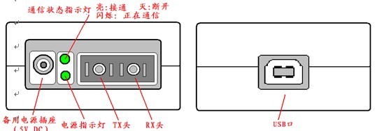

  图2   光口通信状态指示灯以及电口(USB)插座
   USB光纤收发器虽然体积小了许多,功能却没有减少,而且还增加了独有的单模多模通用技术。如图2所示,USB口、电源指示灯、光口指示灯、电口指示灯、10M/100M指示灯一一俱全。

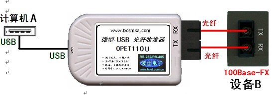

   典型应用:终端计算机A通过USB线连接到USB光纤收发器的USB口;设备B为光纤到户的的光口(100Base-FX标准),它通过两根光纤连接到USB光纤收发器的光纤接口,即可实现光纤到用户的桌面。
图3  USB光纤收发器接线图

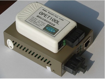

   波仕电子还同时提供以太网接口的光纤收发器OPET100L。OPET100L的大小与USB光纤收发器一样,不同的是电口为RJ-45以太网口,无需安装驱动程序,但是需要外接5V电源。OPET100L可以成对使用、也可以与USB光纤收发器等符合100Base-TX标准的以太网光口通信。
图4  OPET100L与传统的光纤收发器对比
   图4为波仕光纤收发器与TP-LINK的TR-932以太网光纤收发器放在一起时的对比。可见体积还不到TR-932的一半,功耗也小了许多,也没有了任何跳线设置。而TR-932在同类产品中已经是体积比较小的了。虽然目前的计算机都带有一个RJ-45座的以太网电口,但是随着光纤到户的普及,未来的计算机将都带一个SC座的以太网光口。从现在开始的转变过程中,USB光纤收发器就是最适合将目前已经有的RJ-45转换为SC光口的装置,而且由于体积小巧无需供电所以是可以放置在用户终端的桌面上的。OPET110U以及OPET100L取代目前传统的以太网光纤收发器并且主导光纤到户的终端是最佳的选择。
