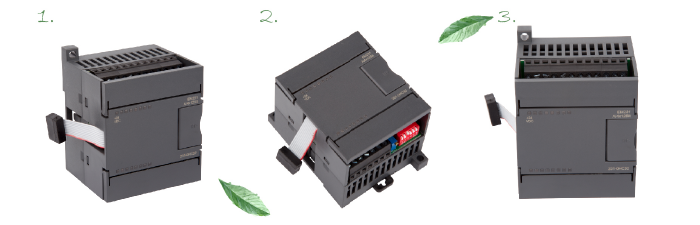

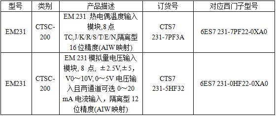

“妮妲”警报深圳全城戒备,合信技术迎风推出两款扩展模块: 科创思CTSC-200热电偶温度模块(CTS7 231-7PF3A)和科 创思CTSC-200模拟量输入模块(CTS7 231-5HF32)。
CTSC-200系列清新三连拍 :)

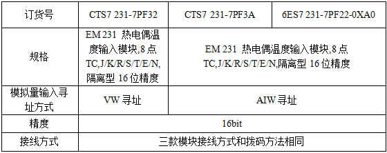

EM231热电偶温度输入模块,8输入

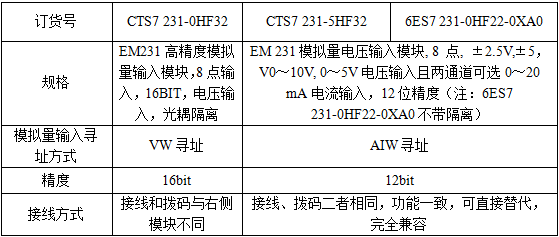

EM231高精度模拟量输入模块,8通道
* 模拟量输入AIW寻址与西门子模拟寻址方式一致。
