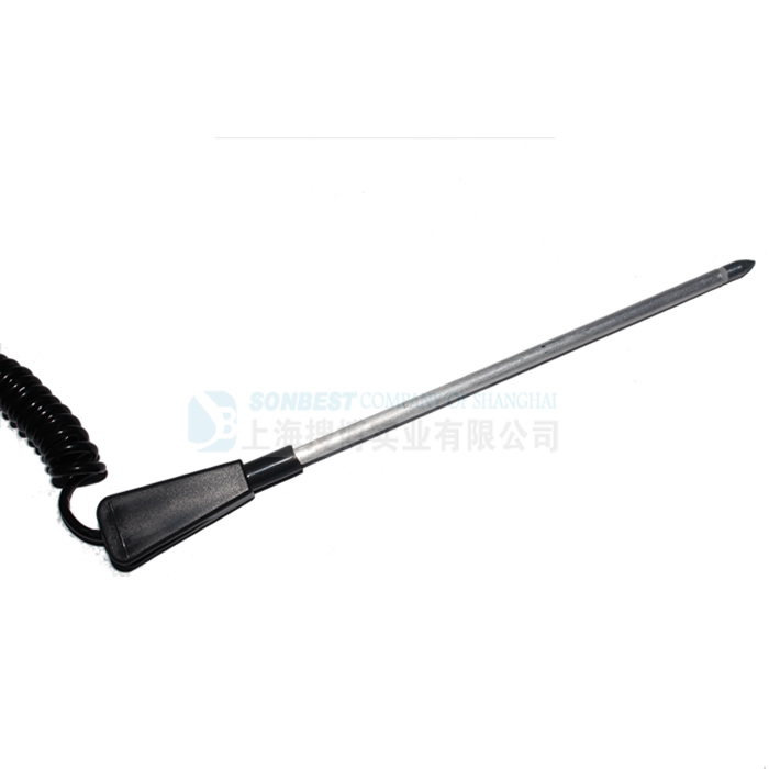

一、了解探头使用方法和注意事项
1、去除被测土壤表面石子、草、树叶等覆盖物,去除表层土壤,如果土壤太干,先浇一些水,过25-30分钟之后再进行测量。
2、在测试前,请用柔软的布将探头金属表面擦拭干净。初次使用该仪器时,建议反复测试几次再读数,以免探头金属表面的保护油层对水分值和PH值造成影响。
3、在测量时,将仪器探头插入土壤,注意将探头电极要全部插入土壤里面,而且要确保电极和边上的土壤紧密接触。为了准确测量土壤的PH值和水分值,需将探头插入土壤里约十分钟。因为土壤性质的不同,探头和土壤接触的紧密度也不同,建议测量多个数值,最后取平均值。
4、测量时按下边上白色/绿色按钮,将锁定读数,方便测量数值的读取。
5、使用后,请将探头擦拭干净。
    注意事项:
1、 不要让探头插在土壤里太长时间(不要超过半年,一般半年左右需要检查探头或重新校准),否则探头金属表面容易受损。
2、 使用后,确保将探头擦拭干净。
3、 仪器要远离带有磁性的物体,也不要和别的金属物一起存放,以免损坏。
4、 不能用于液体的测试。
5、 不要用手指去接触探头,手指上的油脂会影响探头电极间的导电性能,导致测量数据不准。

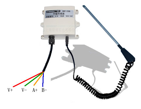

二、按下图所示接线
  请注意接线线芯颜色,不可接错,通电前请检查接线正确性。
标号
说明
线色
技术说明
V+
供电电源正
红色
6-24V输入电压正极
V-
供电电源负
绿色
6-24V输入电压负极
A+
RS485 A+
黄色
RS485 A+
B-
RS485 B-
兰色
RS485 B-

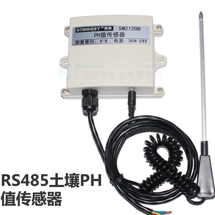

典型应用
土壤酸碱度(PH值)实际应用
  用于土壤酸碱度测量

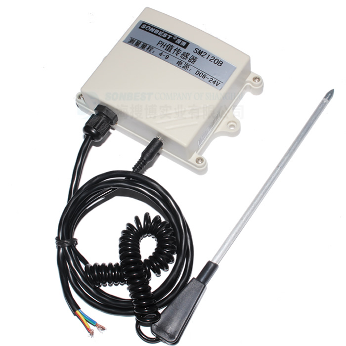

外形尺寸
                                              SM2120B 传感器外形尺寸图
产品图片
