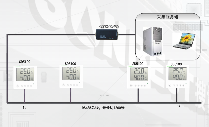

        RS485组网型大屏LCD壁挂式温湿度显示仪为RS485总线式温湿度显示仪,采用RS485接口,标准MODBUS-RTU协议,可实现多点同时监测,组网并远传。
本产品可应用于(1) 通讯基站档案库 (2) 仓库(3) 实验室(4) 工厂,车间,机房(5) 博物馆,档案室,图书管(6) 医院(7) 宾馆酒店,生活小区 (8) 石油化工基地(9) 发电厂,核电站,变电站(10) 农业研究基地,卫生防疫站,环保部门等其它需要监测温湿度的各种场合等。
       为便于工程组网及工业应用,本模块采用工业广泛使用的MODBUS-RTU通讯协议,支持二次开发。用户只需根据我们的通讯协议即可使用任何串口通讯软件实现模块数据的查询和设置。

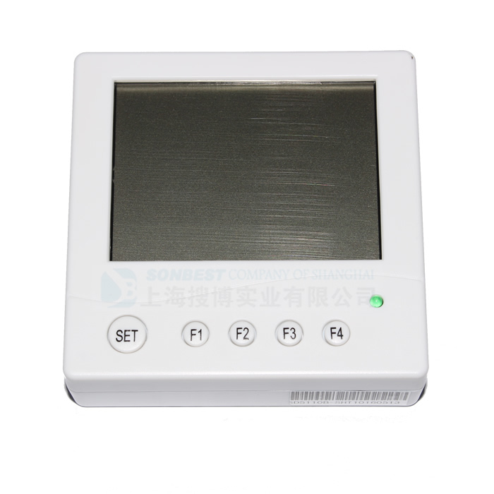

如图所示,产品上有4个键,按键可以用以设置设置地址及波特率。
按键
 功能
操作说明
SET
 进入设置模式
 每按一次,顺序进入:
1波特率及设备地址设置;   2温度上下限设置;
3湿度上下限设置;         4正常显示状态,此状态时其它按键无效
F1
 增大
1设备地址设置时:增大地址
2温度上限设置时:增大设置的报警温度值
3湿度上限设置时:增大设置的报警湿度值
F2
 减小
 1设备地址设置时:减小地址
2温度上限设置时:减小设置的报警温度值
3湿度上限设置时:减小设置的报警湿度值
F3
 增大
1波特率及设备地址设置时:每按1次按由小到大顺序切换2400,4800,9600,19200,38400五种波特率,9.6表示9600
2温度下限设置时:增大设置的报警温度值
3湿度下限设置时:增大设置的报警湿度值
F4
 减小
 1波特率及设备地址设置时:每按1次按由大到小顺序切换2400,4800,9600,19200,38400五种波特率
2温度下限设置时:减小设置的报警温度值
3湿度下限设置时:减小设置的报警湿度值
例如:对设备地址及波特率进行修改:(如图所示)

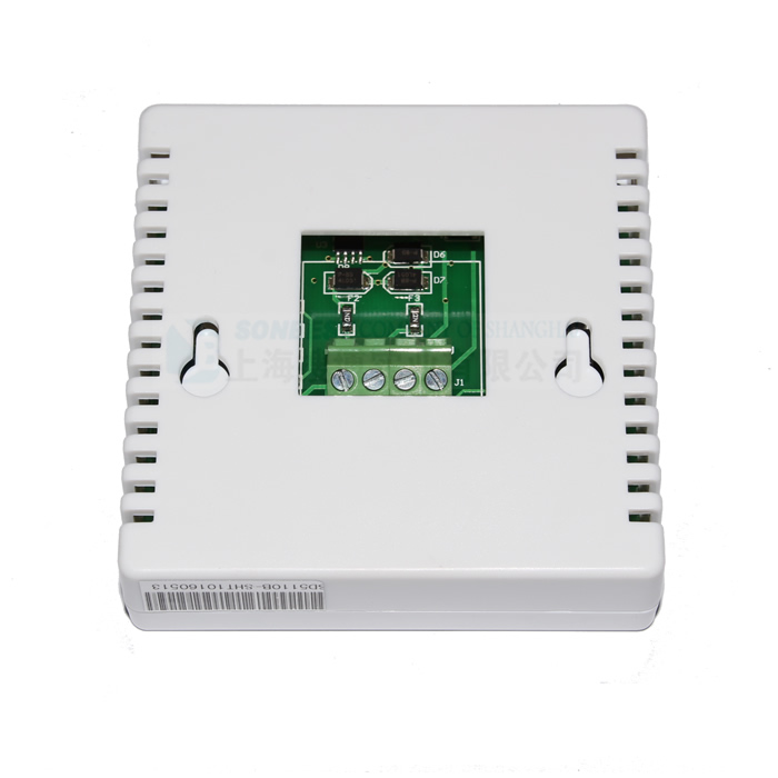

接线
产品背面有4个接线座,其引脚定义如下表所示
引脚 说明 备注
+24V 此引脚为电源正极,电源范围为6-24V 符号为24V+,实际为宽电源供电
GND 此引脚为电源负极,电源范围为6-24V
B- RS485 B-
A+ RS485 B-
