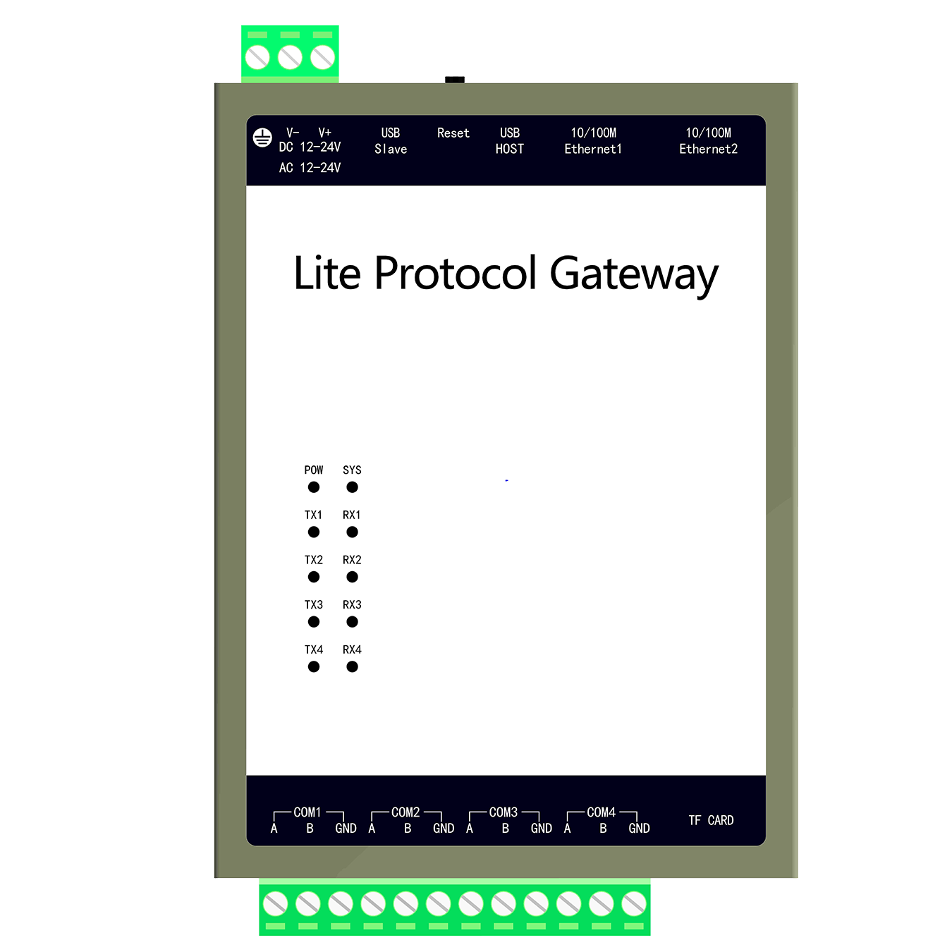

      X2BACnet-Lite是一款功能很强大的协议转换网关,X2BACnet的意思是X代表各家不同的通信协议,2是To的谐音表示转换,BACnet最终支持的是标准BACnetIP/MSTP协议。使得用户可以根据现场设备的通信协议进行配置,转成标准的BACnetIP或BACnetMSTP协议。在PC端仿真运行无误后,上传到硬件协议转换网关中。
/应用领域
      硬件网关支持多种协议转换,可以解决Honeywell,西门子,江森的Metasys、霍尼的EBI或者Niagara、施耐德TAC、加拿大Delta的ORCAview等大型楼宇自控公司组态软件无法连接一些不常见的控制设备,如PLC、空调、电梯、消防、灯光控制系统、电表、水表等。通过硬件网关将非标协议转换成BACnet标准协议,这样BACnet客户端组态软件就可以通过网关访问现场设备了。

    BACnet网关支持BACnet IP /MSTP服务器,该服务器的支持的寄存器类型及个数如下表。
注意:网关寄存器个数是动态支持的,每种寄存器最多可建1024个点。

-绿色免安装,支持中英文;
-支持Modbus协议转为BACnet IP/MSTP服务器;
-支持WEB浏览,查看,设置,进行监视和控制;
-支持线性转换,取位,高低字节转换;
-支持内部变量功能,支持查看设备离在线状态;
-支持AI、 AO、 AV、 BI、 BO、 BV、 MI、 MO、 MV九种寄存器类型;
-配置软件X2BACnet-Lite配置工程方便,1024个点20分钟内即可完成;
-添加新的私有协议支持BACnet,2周内即可完成;

处理器:主频400MHZ电源:AC/DC 24V
内存:64M重量:500g
系统:WINCE系统
尺寸(L×W×H):
158mm×116mm×37mm
功耗:7W材质:碳钢
接口:2个网口,4个RS485接口
安装方式:
壁挂式(BAC2004-Lite-B
/导轨式(BAC2004-Lite)
Flash:256M
温度:-30~75℃(工作)
      -40~85℃(储运)
网络:2个高性能100M/10M自适应工业网卡,支持AUTO MDI/MDIX
湿度:20%~90%无凝露(工作)
