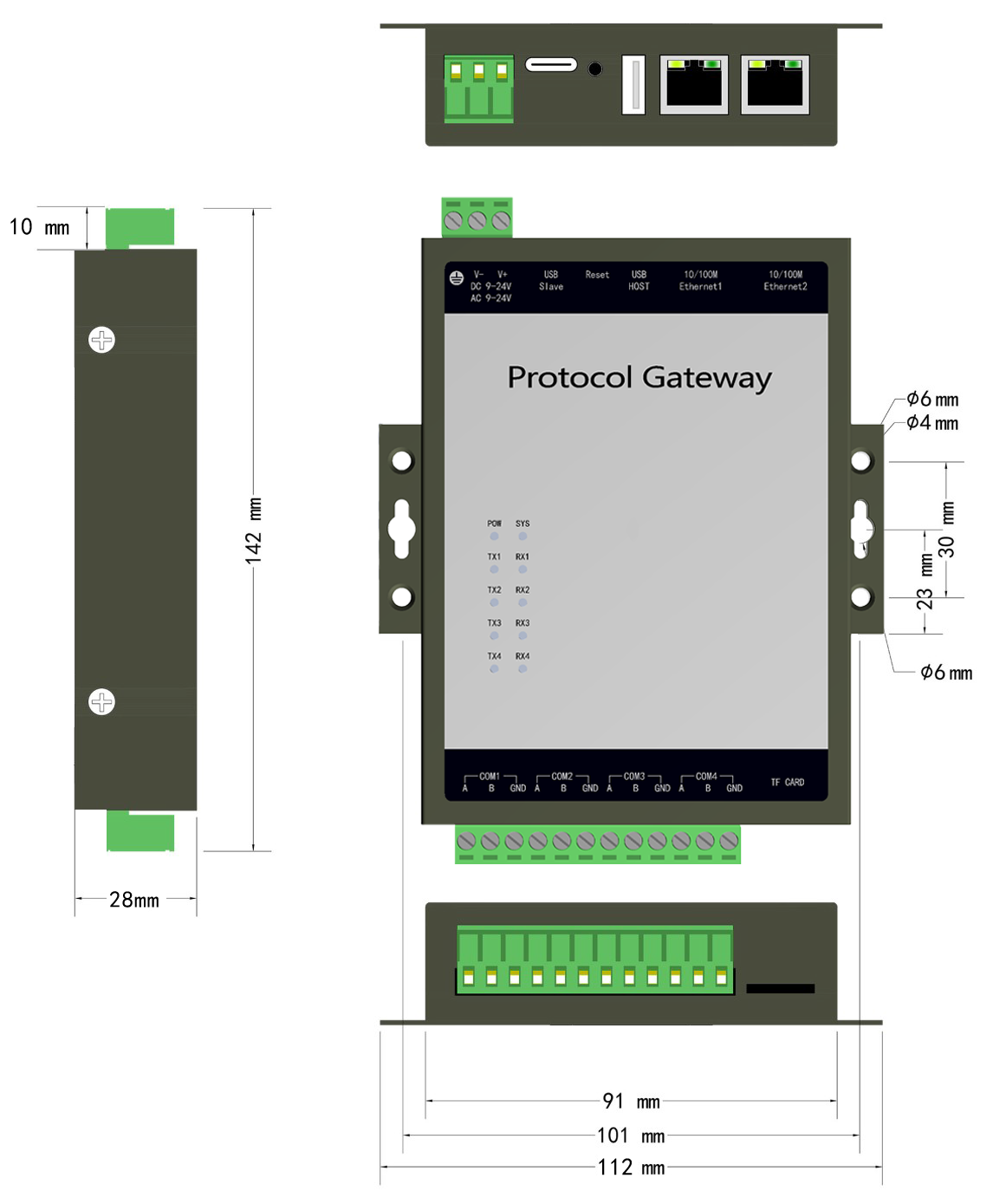

/产品尺寸图:(壁挂式)

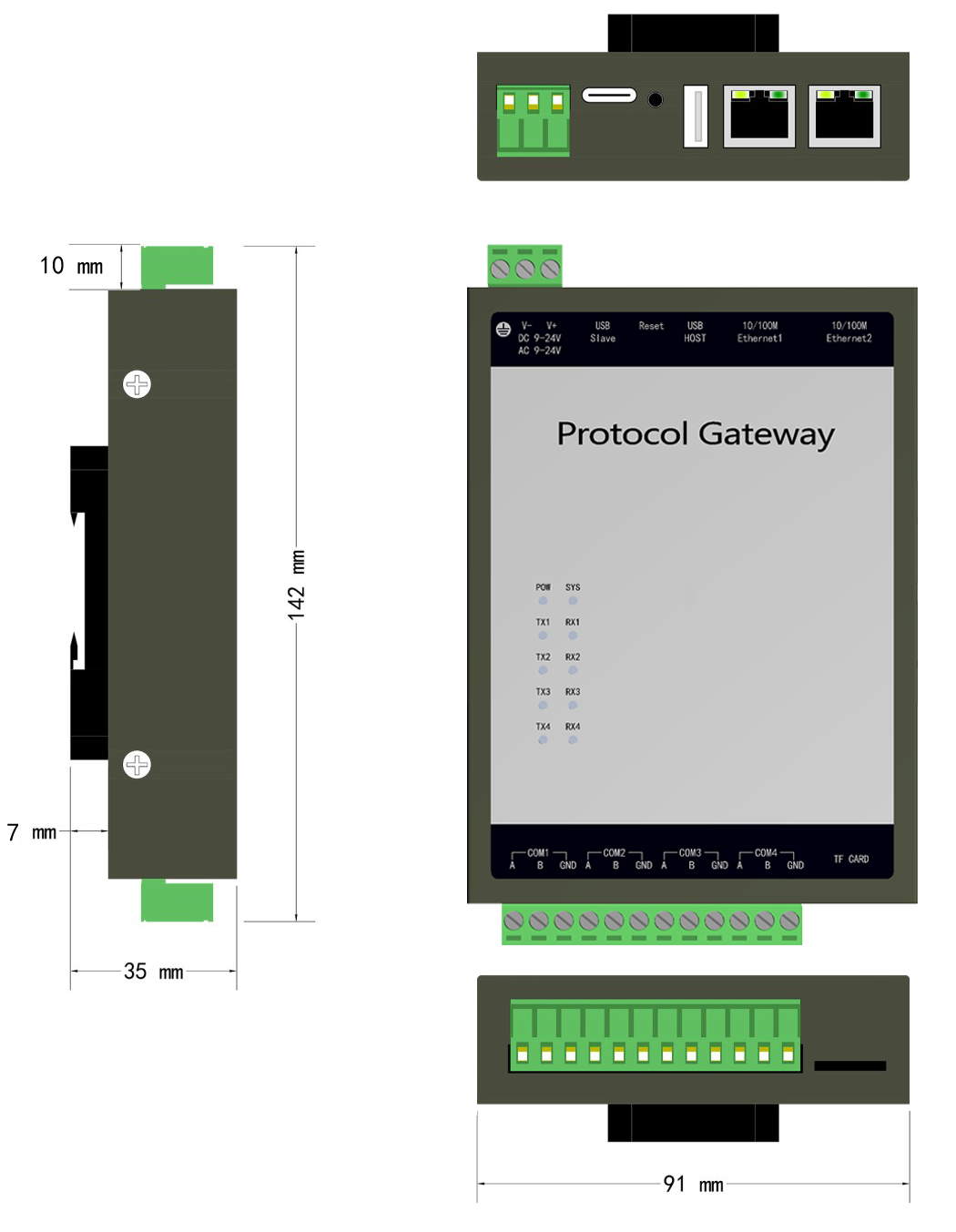

/产品尺寸图:(导轨式)
