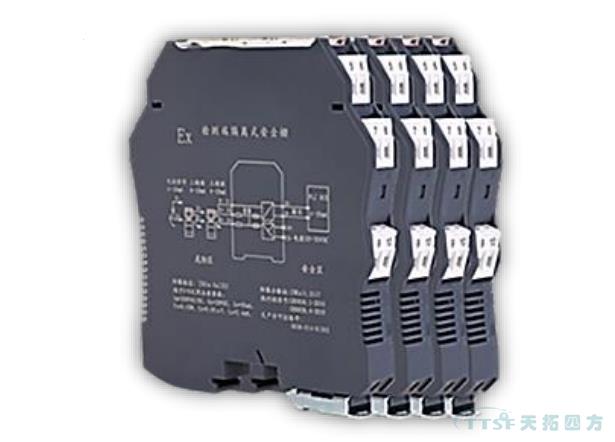

在工业生产中需要用到各种自动化仪表、控制系统和执行机构,它们之间的信号传输既有微弱到毫伏级、微安级的小信号,又有几十伏,甚至数千伏、数百安培的大信号;既有低频直流信号,也有高频脉冲信号等等,构成系统后往往发生仪表和设备之间信号传输互相干扰的事件,导致系统不稳定甚至出现误操作。因此,要保证系统稳定和可靠的运行,天拓四方电压隔离器必不可少。
北京天拓四方科技有限公司成立于2003年,坐落于北京丰台区总部基地,是国内领先的智能制造和工业互联网领域高新技术企业。公司拥有丰富的最佳业务实践和管理经验,并引进了智能制造领域的人才和专家团队。公司全方位搭建能力部署公司 DEPC(数字化工程总承包商)战略,为企业、政府、院校提供自动化、网络化、数字化、智能化的解决方案和服务 ,致力于推动中国工业高质量制造世界领先。
TS5000 系列模块采用嵌入式变压器,以保证最好的精度和更高的可靠性。我们独特的电路理念确保精确的信号传输和低电流损耗,可做到发热量小使用寿命最长,产品带三防涂覆。产品提供 5 年质保。
产品特点:
三防处理
-  采用全自动洗板、喷绘工艺、无盲点、可靠性高;
-  使用进口 3M 三防漆高速均匀涂覆。3M 漆适应潮热环境的性质,可以提高产品电气间绝缘性能,以及在恶劣环境中产品得到完美保护;
-  喷后的产品具有优越的绝缘、防潮、防漏电、防震、防尘、防腐蚀、防老化、耐电晕等性能。尤其适用于海上平台或南方高潮湿环境。
可靠散热
主功率模块、电抗器及电阻的热设计是非常关键的。要保证设备在许可的温度下正常运行,热量的分析及散热设计至关重要。选择低散热电路设计、通过热源贴近散热口版图设计,在热源至热沉之间提供一条低散热阻通道,保证热量顺利传递出去。采用独有的热设计产品,极大的提高了系统的精度和可靠性。同时降低对周边设备的影响。
元件采用贴片工艺
-  体积小、重量轻;
-  和传统手工焊接相比,焊点饱满,可靠性好,良品一致性高;
-  焊点一致性好,抗震能力强;
-  减少电磁、射频干扰。
用总线供电
-  应用双触点技术,表面镀金处理(10~12u);
-  接触性好、导电性好、总线供电、节省空间、免接线,维护方便。

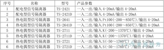

产品型号:
