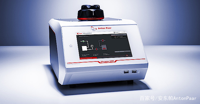

Ultrapyc 气体膨胀法真密度仪测量固体的真实密度和骨架密度,以跟踪其纯度和孔隙率。测量时间不到 10 分钟,因此它们非常适合在整个生产过程控制固体材料的质量。
Ultrapycs 数十年在固体密度测量方面的知识、突破性创新和一流的用户友好界面集于一体,打造了最精确的气体膨胀法真密度仪。测量电池材料、药品、建筑材料或任何固体材料的真密度,从未如此简单或精确。

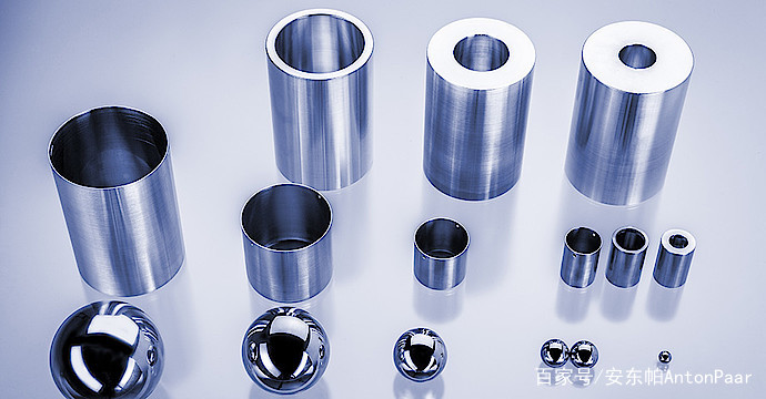

气体膨胀法的准确性依赖于样品室内空隙空间与参比室容积的合适比率匹配。如果这个比率不匹配,会导致很大的不确定性。为了避免这种情况,Ultrapycs 提供了明确的解决方案: 所有 Ultrapycs 仪器都有多个参比室,以确保准确的结果,无论您只有足够的样品加样到最小的样品池,还是有足够的样品加样到最大的样品池。仪器会根据选定的样品池大小自动选择和使用合适的参比室。

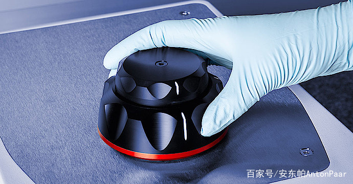

TruLock 盖控制系统可提供绝对的可重复性
TruLock 样品室盖使用简单,每次关闭时可保证样品体积一致。这使得 Ultrapyc 仪器达到行业领先的精度。您将立即收到来自盖子的反馈,并可以放心,因为样品室内体积是相同的,而且经过反复测量。

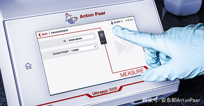

Ultrapyc 仪器采用类似于智能手机的 7 英寸触摸屏用户界面。通过测量过程中的图形化概览,您能够随时了解测量进度。此外,只需使用该仪器就可以进行测量,并清楚地查看详细的测量结果。无需另外使用电脑,这样可节省实验室内宝贵的工作台空间。

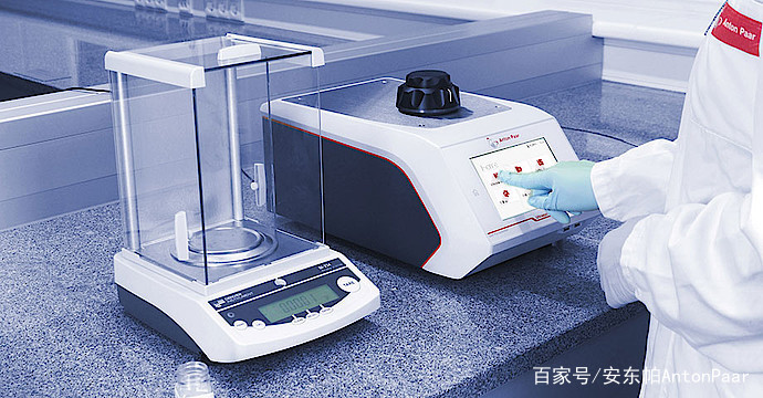

与称重天平直接连接,防止转录错误
通过使用 RS232 通信协议,您的 Ultrapyc 直接连接至任何天平避免手动输入外部天平数据时可能出现的转录误差风险。
