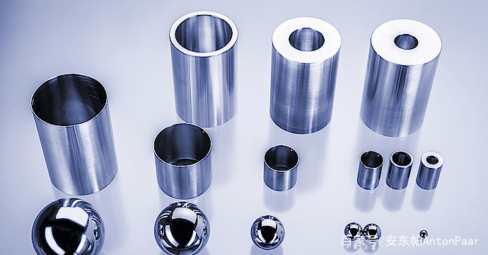

PentaPyc 5200e 和 pentapfoam 5200e 用于测量固体和粉末的真实密度和骨架密度,通过气体置换跟踪其纯度和孔隙率。根据 ASTM 6226 标准,PentaFoam 5200e 还配备了测量泡沫开孔率的测试方法。只需几分钟即可完成设置,并且在一次测试中可以进行多达五次密度测量–如果您的实验室可以处理多种测量类型,这将非常方便。这些设备占用的工作台空间和笔记本电脑差不多。
TruPyc 技术可在所有样品池中提供无与伦比的准确度
无论您的样品只够填充最小的样品池,还是足够填充大样品池,PentaPyc 5200e 和 PentaFoam 5200e 都能提供准确的结果。这一点特别重要,因为比重瓶法依赖于样品室内的空隙空间与参考室容积的适当匹配,以避免不确定性。每个设备都有多个参考室,并根据所选池的大小自动选择和使用适当的参考室。
最多装载 5 个样品,然后离开
PentaPyc 5200e 和 PentaFoam 5200e 是空间和操作员时间受限环境中实现高样品通量的理想选择。加载样品并输入测试方法后,您所需要做的就是按下“开始”–PentaPyc/PentaFoam 就会接管。可以同时或分别对所有五个样品池进行清洗。此步骤之后,通过气体比重瓶依次测量每个样品的真实或骨架密度。最后一个样本完成后,可以装载并开始新批次。
五个气体比重瓶占用的工作台空间与笔记本电脑大致相同
仅仅两台单站气体比重瓶就比单台 PentaPyc 5200e 或 PentaFoam 5200e 占用的工作台空间更大。如果您的实验室空间有限,这些仪器可以在非常小的空间内为您提供所需的所有测量能力。
直接连接到称重天平,防止抄写错误
通过使用 RS232 通信协议,将 PentaPyc 或 PentaFoam 直接连接到天平上,消除了从外部天平手动输入样品重量数据可能导致的转录错误风险。
