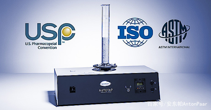

全自动振实密度分析仪:Autotap
全自动振实密度分析仪:Autotap
确保原料质量并预测粉末的流动行为
Autotaps 和 Dual Autotaps 已经在世界各地使用了几十年,为客户提供一致、可靠的堆积密度和流动性值–具有测量药物粉末、金属粉末、食品粉末、颜料等的必要知识。
适应各种刻度量筒尺寸,充分发挥灵活性
可用于测试的样品量将决定所使用的刻度量筒尺寸。始终建议初始进样量在量筒的 70% 和 95% 之间。 Autotaps 和 Dual Autotaps 可容纳带六边形底座的任何单件玻璃刻度量筒。振动平台具有孔型和可调节压紧夹具,因此可以使用 5 mL 至 500 mL 的任何刻度量筒。如果您需要在 1 L 刻度量筒中测量,还有一个适配器。
根据大量国际标准测试方法进行操作
Autotaps 和 Dual Autotaps 的设计确保符合所有国际公认的标准测试方法,这些方法描述了使用振实密度来确定堆密度,其中包括能够确保落差为 3 mm、振动频率在每分钟 250 到 300 次之间,以及使用特定类型刻度量筒的设备。
