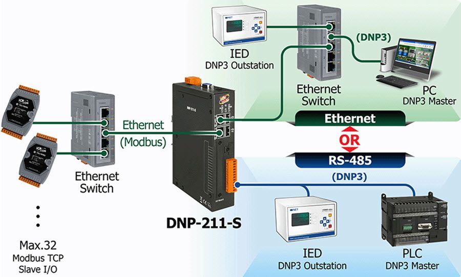

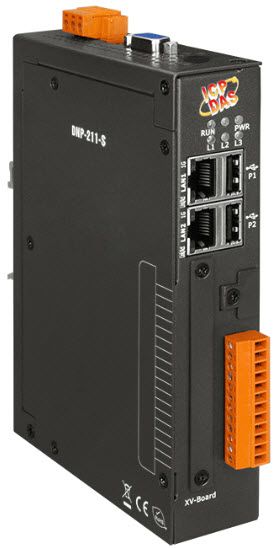

DNP-211-S 是一个支持 DNP3 从端与 Modbus TCP 主端协议转换的网关,他可以将多个 Modbus TCP I/O 设备整合起来变成一个 DNP3 的 I/O 设备,这样系统中的DNP3 主站就可以透过 DNP-211-S 控制底下的 Modbus TCP I/O 设备,在 Modbus 端,DNP-211-S 支持常见的 1、2、3、4、5、6、15、16 等功能码,在 DNP3 端则提供对应的 1、10、11、30、40、41 等数据组与变量,所有的 Modbus TCP I/O 数据和 DNP3 地址映像都可以通过 DNP-211-S 工具软件进行配置。
Modbus TCP 是 Modbus RTU 的变体协议,主要用于监视与控制自动化设备,Modbus TCP 是架构在 TCP/IP 协议上,并在 “Intranet” 或 “Internet” 环境中使用 Modbus 结构来传递数据,此协议最常见用途是将 PLC、I/O 模块和网关,透过以太网络连接到其他简单的现场总线或 I/O 网络。
特色:
将 Modbus TCP 从站设备整合,转换成 DNP3 从站
DNP3 支持 RS-485 与 Ethernet 联机
可设定映射数据点
DNP3 端支持 Binary、Binary Output、Analog、Analog Output 等数据
Analog / Analog Output 数据支持 word、int32、float、double 等格式
Modbus TCP 端支持功能码 1, 2, 3, 4, 5, 6, 15, 16
DNP3 端提供 Modbus TCP 的联机状态检查
最多支持 32 个 Modbus TCP 从站
