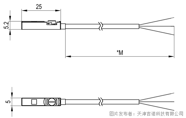

1. 气缸型号:T型槽气缸
2. 尺寸:25mm*5mm*5.2mm
3. 工作电压:10...30VDC
4. 额定工作电流:≤200mA
5. 压降在Ie:<2.5V
6. 电气输出:PNP 常开
7. 电气接口:2m PUR线缆/0.3m M8 3针PUR预铸线(线长可定制)
8. 开关状态指示:红色LED
9. 响应时间灵敏度典型值:3mT
10. 反向保护/短路保护/过载保护:有/有/有
11. 防护等级:IP67
1、尾部出线式
2、尾部预铸线式
现场安装图示
从T型槽气缸的侧面插入,紧固螺钉即可
