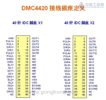

DMC4420最多可控制4轴,每轴位置指令脉冲频率可达400KHz,可用单路脉冲(脉冲/方向)或双路脉冲(正脉冲/负脉冲)方式输出,可以是差分式或单端式接口,适合于控制各种电机
DMC4420主要用于多轴点位运动控制,也可用软件实现多轴直线插补、2轴圆弧插补等功能。
DMC4420卡有16路通用数字输入端口,还12路通用数字输出端口。所有I/O信号都为光电隔离。

运动控制I/O接口信号
? 机械限位、减速、原点信号:±EL,SD,ORG
? 同步开始/结束、同时减速信号:STA,STP
数字 I/O
? 通用数字输入口:16路,光电隔离
? 通用数字输出口:12路,光电隔离
