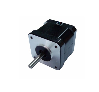

“森创”运动控制电机及驱动42BYG系列混合式步进电机
专利设计,规格齐全,电机驱动配套完整。 电机结构设计紧凑,体积小,单位体积出力显著提高。 采用优质冷轧高矽片,优化磁路设计,磁损耗低,温升低。 电机寿命长,不受电机堵转影响。

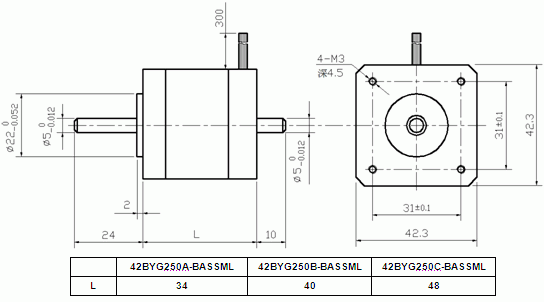

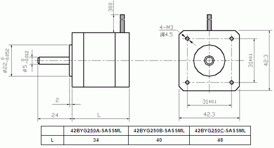

表中电机空载启动频率的测试条件:驱动电压为24VDC 典型适配驱动器: SH-20402N SH-20403 SH-20803N-D SH-20806CN 型号说明 矩频特性曲线
外形尺寸 单位:mm 42BYG250x-SASSML-0151 42BYG250B-BASSML-0051 接线说明 |
