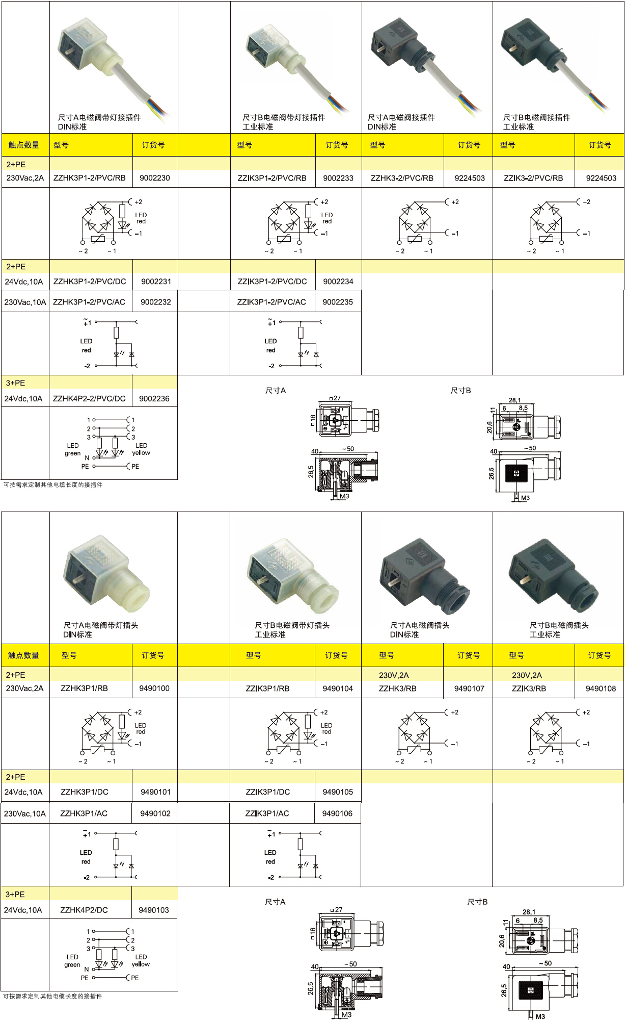

产品简介:
SENTINEL-森特奈磁阀连接器包含保护电路,可以在发生电泳的时候直接抑制干扰。为了增强电缆与插头连接处的抗拉伸力,插头电缆锁紧处采用全灌封艺,提高了防护等级。可根据客客户需要定制不同长度的产品。
产品分类:
执行机构 其它
品牌:
森特奈
产品介绍
SENTINEL-森特奈 电磁阀接插件系列
产品概述:
在分布式连接系统中,无源分配器系统用于连接外围设备和PLC控制器。森特奈为您提供全面的传感器/执行器接插件产品与连接方案。
在现场应用中,有些时候需要不同的电缆长度。带有一端阀接头另一端自由出线,或者一端为阀接头另一端为预制接插件的执行器接插件系列可适应现场环境的要求。
集成的显示单元(LED)显示电磁阀当前的工作状态。此外,该类型的磁阀连接器包含保护电路,可以在发生电泳的时候直接抑制干扰。为了增强电缆与插头连接处的抗拉伸力,插头电缆锁紧处采用全灌封艺,提高了防护等级。可根据客客户需要定制不同长度的产品。
数据参数:
触点数量                   2 PE/3 PE
连接锁紧方式               中央螺丝
端子连接方式               螺丝拧接
额定电压                   24V/230V
额定冲击电压               800V
额定电流                   1A,2A,10A
触点阻抗                   ≤15mΩ
环境温度                   -25�C~ 85�C
电缆出线                   6-8mm
                       8-10mm
阀头触点材料               CuSn
阀头绝缘材料               PA
接插件触点                 黄铜,镀金
接插件绝缘材料             PVC塑料
接插件密封圈               PVC密封圈
防护等级                   IP65
