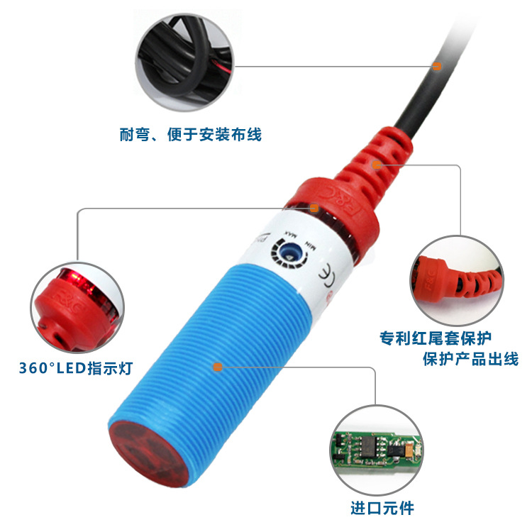

1.      設計理念先進,電子產品使用壽命8年以上;
2.      主要電子零件全部採用國外著名品牌或臺灣品牌;
3.      專利紅色尾套保護產品的彎折,國家高新技術企業;
4.      所有產品標配柔軟線;
5.      臺灣、東莞、長沙三大基地,豐富的產品線:光纖管、光纖放大器、光電開關、接近開關、激光傳感器、光幕、導軌電源等傳感器家族大集合;
6.      生產週期短;
7.      可定制特殊產品:耐高溫、耐腐蝕、防水、鐵氟龍等;
8.      我們不僅僅銷售傳感器,更關注於提供工控傳感器解決方案。

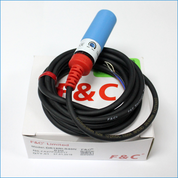

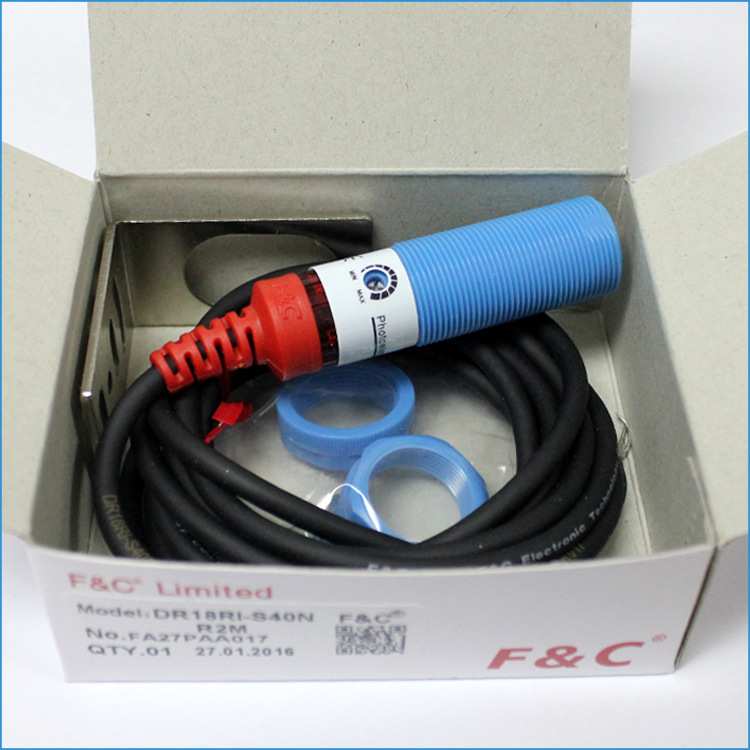

F&C嘉准 圆形光电开关M18 DR18RI-S40N R2M 漫反射|检测距离可调
DR18RI-S40N    细节
DR18RI-S40N    4
DR18RI-S40N    2
DR18RI-S40N    1
型號(Model)DR18RI-S40 N/N2/NC/P/P2/PC R2M
檢測距離(Dielectric Distance)400mm
設定距離(Setting distance)100~400mm
應差距離 *1(Differential travel)檢測距離的10%以下(10% max. of sensing distance)
檢測物體(Detectable object)非透明物體Non transparent object
標準檢測物(Standard sensing object)100*100*1mm(100*100*1mm)
應答時間(Response frequency)0.5ms Max
電源電壓(Power supply voltage)DC12~24V 脈衝(p-p)10%以下(10 to 30 VDC. (including 10% ripple (p-p)))
消耗電流(Current consumption)13mA以下(13Ma Max)
光源(Light source)920um
控制輸出(ntrol output)開關容量 200Ma
(Load current)
殘餘電壓1.5V以下(負載電流200mA、導線長2m時)
(Residual voltage)(1.5 V max. (under load current of 200 mA with cable length of 2 m))
顯示燈(Indicator)動作指示燈(紅色)(Operation indicator (Yellow LED))
動作形態(接近檢測物體時)N型:NPN.NO  N2型:NPN.NC P型:PNP.NO
P2型:PNP.NC NC型:NPN.NO.NC PC型:PNP.NO.NC
保護回路(Protection circuit)逆級保護(反接保護)、短路保護
環境溫度(Ambient air temperature)動作時、保存時:各-25-70℃(不結冰、結露)
環境濕度(Environmental humidity)動作時、保存時:各35~95%RHWhen the action, save: each 35~95%RH
溫度影響(Temperature influence)溫度範圍-25~70℃,+23℃時,±15%檢測距離在內
±10% max. of sensing distance at 23oC within temperature range of -10 to 55oC
溫度範圍-10~50℃,+23℃時,±10%檢測距離在內
±15% max. of sensing distance at 23oC within temperature range of -25 to 70oC
電壓的影響(Voltage influence)額定電源電壓範圍±15%以內、額定電源電壓值時、±1%檢測距離以內
±1% max. of sensing distance in 24 V ±15%
絕緣抗阻(Insulation resistance)50MΩ以上(DC500兆歐表)充電部與外殼間
50 MΩ min. (at 500 VDC) between current-carrying parts and case
耐電壓(Dielectric strength)AC1000V 50/60Hz 1min充電部與外殼間
振動(耐久)(Vibration resistance)10-55Hz 上下振幅1.5mm X、Y、Z各方向2H
耐衝擊(Shock resistance)500m/S2 X、Y、Z各方向10次
1,000 m/s2, 10 times each in X, Y and Z directions
保護構造(Standard and listings)IEC規格IP67(IP67 (IEC60529))
連接方式(Connecting method)導線引出型(標準導線長2M)、連接器型
重量(Weight)85克85g
材質(Sensing surface)ABS
說明:*1.直流開關部的應答頻率數為平均值,測試條件下時:採用標準檢測物體、檢測物體的間距以標準檢測物體的2倍、設定距離為檢測距離的1/2。
