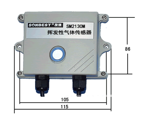

外形尺寸115×96×30mm³

外形尺寸
SM2130M-VOC,4-20mA,电流型,挥发性,气体,传感器
