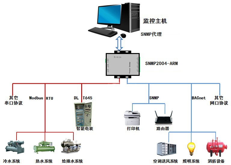

X2SNMP称作SNMP网关,可以将任何一家设备协议转成SNMP接口,然后机房管理系统等其他SNMP客户端就可以通过迅饶的SNMP接口对第三方设备数据进行访问和监控。
工作原理:
现场的设备连接“X2SNMP”硬件网关,网关采集数据向外提供SNMP代理接口,SNMP客户端就可以通过访问X2SNMP硬件网关就可以对现场设备进行管理监控。
