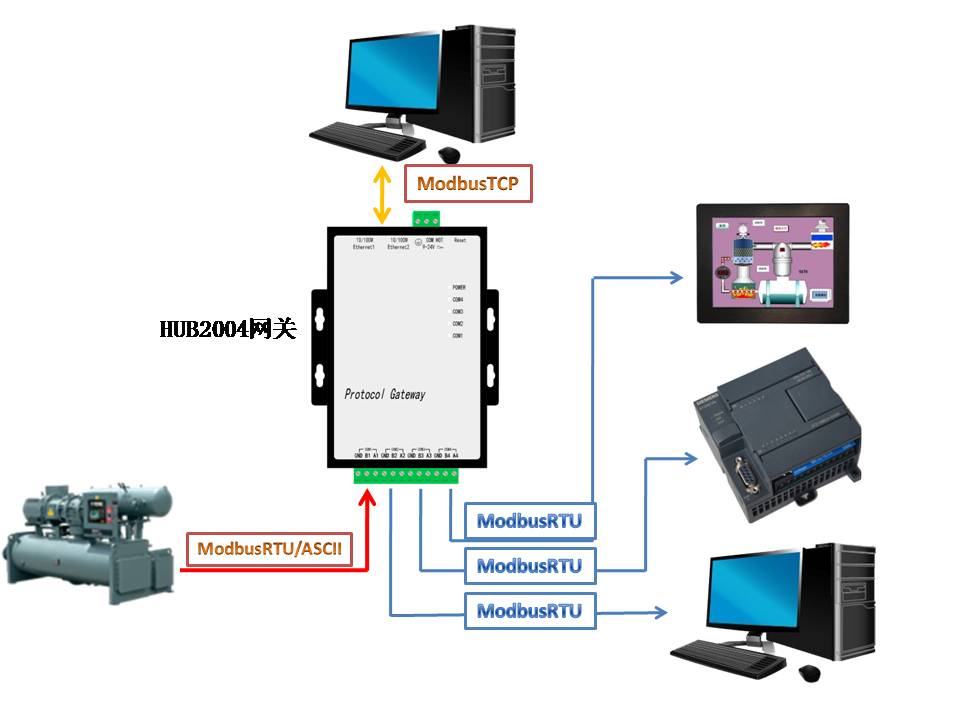

ModbusHub采集端支持ModbusRTU,ModbusASCII,ModbusTCP,ModbusUDP,ModbusRTU_TCP,ModbusRTU_UDP,ModbusASCII_TCP,ModbusASCII_UDP等8种常用的Modbus协议,同时可以转成ModbusTCP和ModbusRTU协议,其中ModbusRTU支持多路从站。
网关内部支持一个ModbusTCP服务器和多个ModbusRTU服务器(最多4个),4种寄存器,HUB2004支持1024个点位,HUB1002支持256个点位,具体点位由用户自由分配。

HUB2004典型应用,一路采集,多路转出
