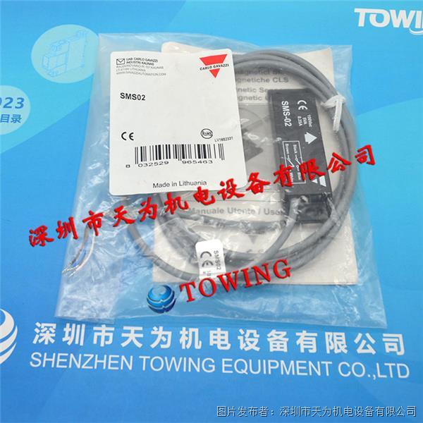

瑞士Carlo Gavazzi佳乐磁性开关SMS02
产品概述:
◆磁钢距离远时,高电平输出,指示灯亮。
◆磁钢接近到一定距离(距离通过电位器可调)时,低电平输出,指示灯灭。
◆红灯标识磁钢N极,绿灯标识S极。
产品规格:
检测距离:20cm以上(mm)
反应频率:DC到100kHz
工作电压:6~24V
工作距离:20mm
**输出:1NO+1NC
触点大开关功率:0.25VA
配对磁吸单元:CLS,CLS-A2(SMS-A2P-*)
保护单元:IP67
工作温度:-25℃至+70℃
外形尺寸:长×宽×高:88×25×3(单位:mm)
SMS02-02磁感应开关特点
☆测量距离远(Φ20*10mm铷铁硼磁钢感应距离可达20cm以上)。
☆工作电压:6~24V
☆DC到100kHz的频率响应
☆接近开关同时可以识别磁钢的N极和S极;
☆连续工作温度-40℃~105℃
SMS02-02磁感应开关使用说明:
◆磁钢距离远时,高电平输出,指示灯亮。
◆红灯标识磁钢N极,绿灯标识S极。
SMS02-02磁感应开关传感器调试:
▲首先逆时针旋转电位器将指示灯调亮。逆时针旋转电位器减小测试距离,顺时针旋转电位器增大测试距离,
大调到传感器指示灯灭,这时候测试距离到无穷远处。灯亮表示输出高电平,灯灭表示输出低电平。
▲调试时用无磁螺丝刀(非铁质)旋转电位器,或者旋转后铁质螺丝刀离开7cm以上的距离再测试。
※注:磁铁(300mT以上的磁源)在靠近探头5cm以内会引起误差。调试安装时请注意。
