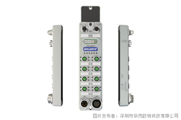

产品简介:
华茂欧特IO-Link采用金属壳体设计,标准IO-Link V1.1规范设计,支持COM1、2、3共三种通讯速率,Class A、Class B可选
产品分类:现场总线 分布式I/O
品牌:华茂欧特
产品介绍
订货号 | AUPN 2A4B-BUS | AUPN 6A0B-BUS | AUPN 8A0B | AUPN 0A8B | AUPN 8A8DOH |
工作电压 | 24 VDC(18…30 VDC) | ||||
通讯协议 | Profinet-RT | ||||
工作模式 | 自动协商机制,自动翻转功能 | ||||
传输速率 | 10/100 Mbps | ||||
地址分配 | Profinet标准,DCP | ||||
拓扑功能 | 支持 | ||||
环网冗余功能(MRP) | 支持 | ||||
模块消耗电流 | 最大200mA | ||||
系统及输入信号供电 | Us,不超过8A | ||||
辅助电源供电 | Ua,不超过8A | ||||
电源供电 | 2 * L-code 5pin,针端(输入)+孔端(输出) | ||||
总线通讯 | 2 * M12 D-code 4pin,孔端 | ||||
信号连接 | 6 * M12 A-code 5pin,孔端 | -- | |||
其它接口 | 2 * M12 B-code 5pin,孔端 WellAUBUS总线扩展接口 | -- | |||
扩展模块数量 | 总计最多32个 | -- | |||
扩展连接距离 | 单路总计150米,模块间限长20米 | -- | |||
IO-Link通道数 | 6 | 6 | 8 | ||
IO-Link类型 | 2*Class A 4*Class B | 6*Class A | 8*Class-A/Class-B | 8*Class B | 8* Class-A |
最大输入点 | 8 | 12 | 16 | 8 | 8 |
输出供电电流(Pin1&Pin3) | IO-Link接口最大 1.6A,普通信号接口最大 200mA | ||||
辅助供电电流(Pin2&Pin5) | Class B类型,每个接口最大2A | -- | 每个接口最大2A | Class B类型,每个接口最大2A | 每通道最大2A |
输入信号类型 | PNP型 | ||||
最大输出点 | 6 | 6 | 8 | 16 | |
最大负载电流 输入/输出 | 每通道最大200mA | ||||
输出信号类型 | PNP/NPN型(可配置) | ||||
输出开关频率 | 阻性负载 100Hz,感性负载 5Hz | ||||
IO-Link版本 | IO-Link V1.1 | ||||
IO-Link传输速率 | COM1(4.8kbps)、COM2(38.4kbps)、COM3(230.4kbps) | ||||
防护等级 | IP67(IP65可定做) | ||||
温度范围 | 工作环境温度 -20~80°C(存储温度 -40~85 °C) |
